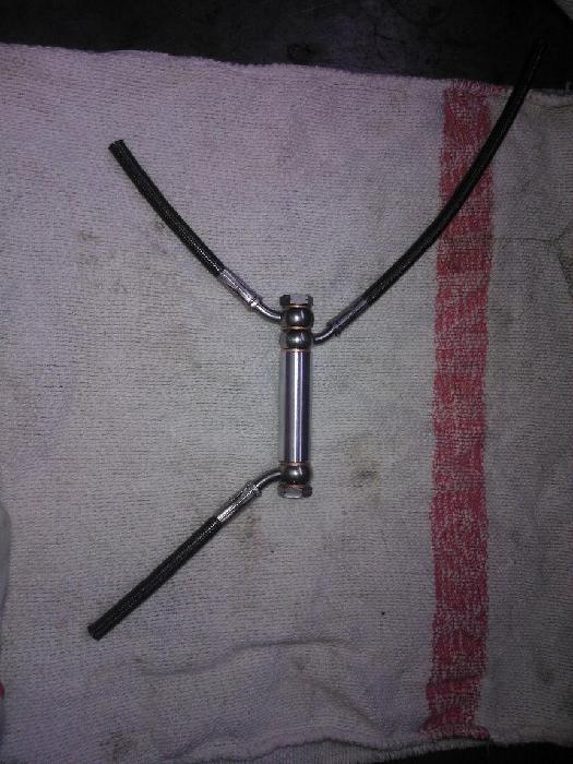

Tento díl se používá na modelu N r.v. 99-02.To ti zase odpovídám já.Takže jestli ti prodali 3 hadice ,tak jsou na starý model!!!A ta od pumpy k mezikusu bude krátká.
Je to na fiši pozice 6. ;) .Cena je 1234,-Kč.
http://partsdepot.cz/originalni-dily/mo ... -2002/513/
Modely N 03-výš tento díl nemají,mají T spojku na pravé straně.To se nedodává,takže se používá system dvou hadic od pumpy ke třmenům,pokud měníš hadice za pančířky.
Nebo další možnost je z pumpy na pravý třmen a z něj přes dvojitý šroub přes blatník na levý-toto je standartní např u GSR 600.

Kdyby někdo potřeboval vést hadice tak,že bude mít jednu od pumpy a na kola by chtěl vést dvě,tak jsem nechal vyrobit podobnou rozdvojku jako má ''babka'' nebo Bandit.Uchycení je na každém,jak si provede.Je v ní závit M 10x1.Cena za ks bez šroubů je 120Kč. :hello:
