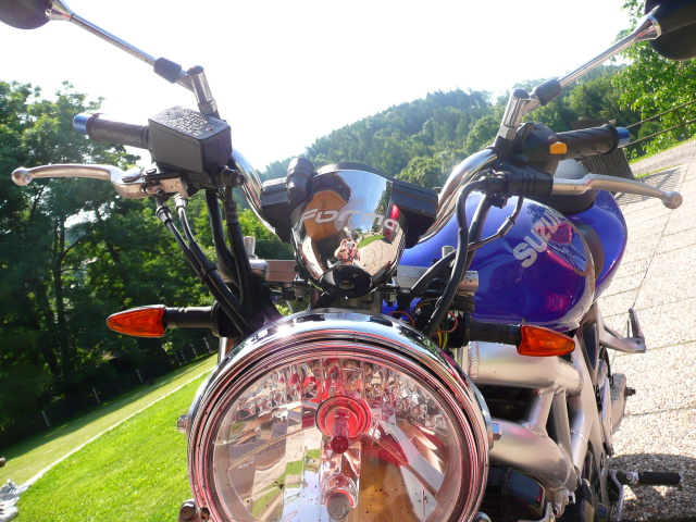

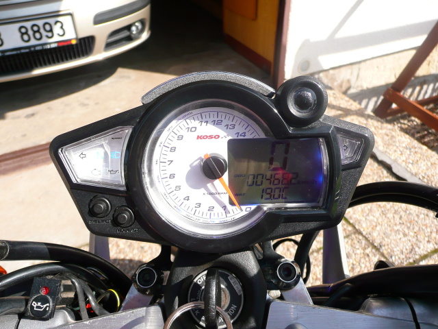

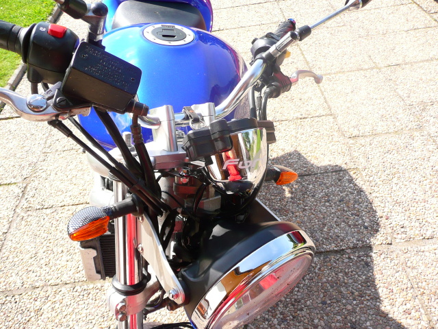

tak tady posilam dalsi fota,te kontrolky ze skodovky si nevsimejte,je tam pouze provizorne!
P1010323.jpg [ 225.8 KiB | Zobrazeno 1460 krát ]

P1010324.jpg [ 190.72 KiB | Zobrazeno 1454 krát ]

P1010325.jpg [ 154.8 KiB | Zobrazeno 1459 krát ]
