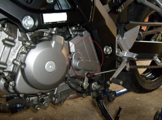

Ahoj, mám takovej dotaz jde sundat ten plast, nevim jak to popsat tak jsem to označil na obrázku, prostě abych mohl vyčistit ty zbytky toho maziva........ případně poraďte jak se tam dostat jestli to neni na rozebrání půlky motorky.... já to fakt nevim
Poznámka: to je ta plastová část přes kterou si myslim že se k tomu bordelu dostanu..

Překvapivě stačí povolit ty 3 šrouby, kterými je uchycen a máš ho dole :wave:
Jinak bordelu tam klasicky bývá mraky.

Já myslel jestli se mi z toho něco nevysype když to sundám...

Nic se nevysype, povolíš 3 šroubky jak psal jirin a kryt je povolenej, jen ho vyndáš. A tím pádem uvidíš na spojku a pastorek, okolo kterýho můžeš vyčistit bordel ;)

už to mám thx, ještě jsem teda musel sundat tu řadičku, nešlo to přes to

U K3 to jde dát dolů bez manipulace s řadičkou :wave:

Říct mi, že uvidím za deklem spojku, tak se docela zděsím :-D. Je tam samozřejmě jen mechanizmus vypínání spojky :-).

No tož napsal jsem to tak laicky, aby v tom nehledal vědu. Jinak máš samozřejmě pravdu předsedo ;)
