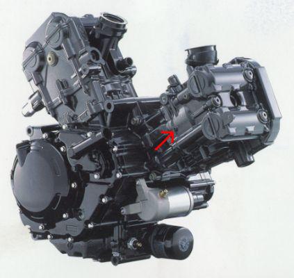

kde ze je to misto? udelej tam sipku
sv650engineee0.jpg [ 27.01 KiB | Zobrazeno 5708 krát ]

Tak sem to včera odpoledne trochu prohlížel svým odborným okem, jestli nebude někde něco jinak, než si to pamatuju a ejhle bylo.... Svíčka i s fajfkou byla venku a natlačená až do chladiče (popiho tip). Fajfka je prasklá a svíčka vypadá, jako kdyby zápasila v bahně :) Závit na svíčce strženě nevypadá, tak doufám, že bude stačit pořídit novou fajfku a svíčky, vyčistit to a bude to snad zase jezdit....
Když sme u toho, čim by ste to čistili?? Nějákej odmašťovač a hadr?
Jo a ještě přidávám kudy to fučelo.
sv650engineee0.jpg [ 25.86 KiB | Zobrazeno 5671 krát ]

No vidíš..
na svíčce závit strženej nebude... je ocelovej...
pokud se vytrhl, tak z hlavy válce...
ještě je možnost, že se svíce jen povolila a vlivem vibrací a tlaku se vyšroubovala...
ideální by bylo zkontrolovat vizuelně závit a sundat hlavu, kdyby tam ještě zůstaly nějaký třísky...
Ale nejspíš bude čistej a dobře profokanej...
Každopádně si myslím, že ti tam nová svíčka jen tak nepůjde a závit se bude muset protáhnout znovu pokud není celej vytrženej...
