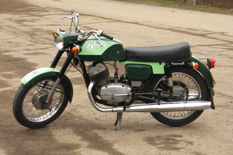

Co jsem viděl v Brně, tak je dobrý si původní kód vzít, mají tam hodně vzorníků a kód jim pomůže s identifikací barvy. Na ČZ mi dokonce namíchali barvu bez znalosti kódu barvy, ale taky to trvalo pěknou chvíli :-).
Pro Brňáky můžu vřele doporučit – http://www.autolaky-hruby.cz/
Z.jpg [ 101.32 KiB | Zobrazeno 14457 krát ]
//dolakovávané jsou podsedlové plechy a kastlíky pod sedadlem
