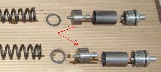

Prosím co je to na obrázku, já to v té vidli nemám.

No ty máš starý model bez možnosti nastavení tuhosti.Jinak k destičkám -jedná se hlavně o vyčištění dosedací plochy pístku k destičce,aby tam nezůstala nečistota a zbytky koroze,aby seděly rovně k destičkám.
Je to fotka Popiho návodu a ten měl myslim K3, já mam K4, takže tím to asi nebude.

Promiň,blbě čtu podpisy.A měl bych si pamatovat na jaký model to máš :banghead:
