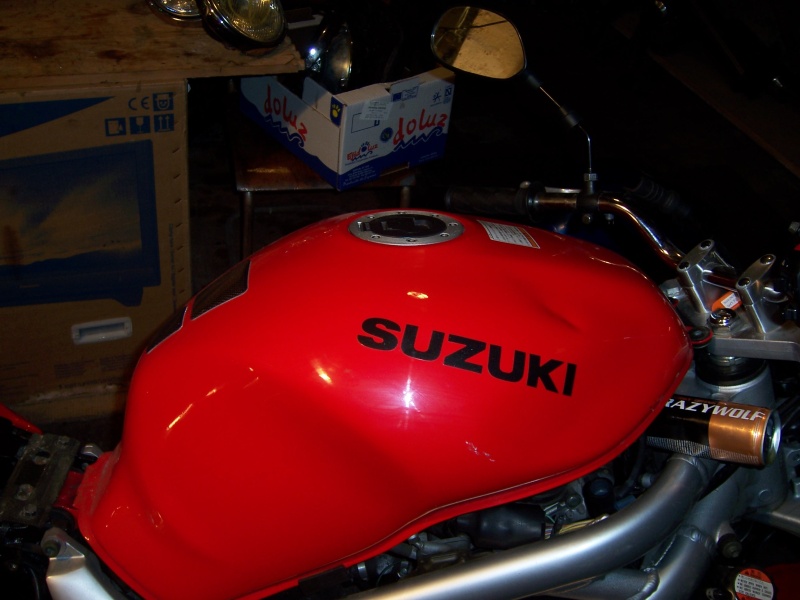

Panove, mam moznost koupit tuto nadrz, toto male poskozeni se da uz myslim s cistym svedomym zakitovat ne? poradte prosim?
Snímek 001.jpg [ 188.6 KiB | Zobrazeno 4739 krát ]
Nový příspěvekNapsal: stř 18. lis 2009 18:55:35
Nekitovat, nemá to smysl. Je to docela velky na kitováni.. Ne že by to nešlo vubec, ale časem to praskne. Rač vyklepat a pak kitovat
Nový příspěvekNapsal: stř 18. lis 2009 21:18:42
Příspěvky: 195
i tohle je veliky na kitovani myslis? prave na zacatku tohohle vlakna je moje, tak tu bych vyklepat pochopil, ale toto?
Nový příspěvekNapsal: čtv 19. lis 2009 18:32:36
Vyklepat vždycky všecko a co nélip co to de. Teprv potom zatmelit to co zbude... Čim menši vrstva tym lepši. Né že by to ten tmel nezmákl, ale většinó to pak nekde praskne.. Je to v celkem dobrym mistě, možná by stálo za to zkusit to nechat vytlačit zpátky....
