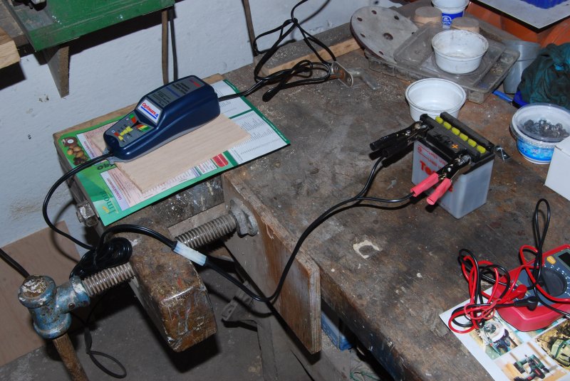

PříspěvekNapsal: úte 10. bře 2009 0:47:43
Tak už nabíjím optimálně :-). Optimatka dobíjí dobře – zatím jsem ji zkoušel na 2 motobaterích a 2 autobateriích a všechny jsou dle diagnostiky OK. Škoda jen že neumí 6 V :-(, ale tenhle problém se velmi rychle vyřeší – i druhá ČZ (455) dostane s největší pravděpodobností 12V VAPE :-).
Pro porovnání přidávám foto nabíjení teď (najdi 10 rozdílů oproti starému dobíjení – http://suzukisv.cz/forum/viewtopic.php?p=22541#p22541 :-))
