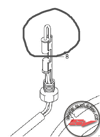

Tak dneska sem se rozhodnul podívat se tomu na kloub a zjistil sem, že se mi uklepal ten vrchní váleček(viz. obr.). Dal jsem ho tam zpátky, ale protože se s elektikou moc nekamarádim, tak nerozumim tomu, jak to mám podle manuálu zapojit, abych to mohl vyzkoušet :roll: Vysvětlí mo to tu někdo pls? :blush: Obrázek

taky mi nefungoval ukazatel paliva,a když sem ho vyndal tak ten vrchní valeček byl odpajenej tak sem ho pouze připajel zpět na místo a už to funguje

Nechce se mi rozsvítit kontrolka stavu paliva(ledka)SV 2004, zkontroluje se okruh, ale když tam není palivo tak se nerozsvítí.Měřil jsem termistor v nádrži ten byl vadný tak jsem tam dal tu 470 Ohm termistor (B57164k0471K), ale ani tak se nerozsvítí ledka. Vyzkoušel jsem to mimo podle manuálu na 2003 na baterku 3w žárovku a normálně to funguje jakmile to připojím na motorku tak se nic neděje jen v případě když připojím paralerně tužárovičku ještě k tomu termistoru tak se rozsvítí kontrolka.Vedení je OK a nevím co s přístrojema co tam hledat? nevíte co s tím?

Změřte někdo komu to funguje ten termistor co je v tom válečku u čerpadla Ohmicky při pokojové teplotě děkuji.
