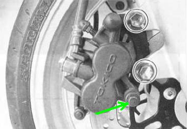

Chtel bych poradit co je tady to zac, k cemu je to dobry a jak to funguje, hledal sem to v manualu ale nic sem nenasel...
Prolina me z toho lehce brzdovka...
dikec ;)

Nejsem si jistej, ale neni to odvzdusnovaco sroub?

Ne ne, ten je shora, ma na sobe gumovou cepicku...

Tak me este napada vypustni sroub .-)
Jako kdyz menis kapalinu tak an to

Nj, ale to je jako kdyby jen takova gumova zatka... no pockame na odborniky :)

Brzdovka ti z toho prolínat nemůže. Jediná možnost jak by se tam dostala je ta, že ti prosakuje píst na třmenu a stíká ti kapalina dolů na tu gumu..
A je to zátka posuvnýho čepu... né nadarmo se uvádí že SV má plovoucí třmeny...

Jj, na neco takovyho sem to tipoval... Ale pist me neprolina tak su z toho jelen :unsure:

tak třeba hadice nebo odvzdušňovák... pokud to teda je brzdovka...
měl jsi to rozdělaný? nebo jakto že jsi si tak jistej že ti píst neprolíná?

Brzdy sem mel prave rozdelany v zime a byly OK ... no dokud to z toho nekape tak je to dobry... Az se budu stavovat skrz ten kryt retezu tak ma to hodis voko ;)
