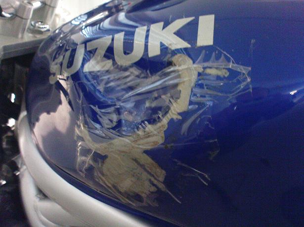

pro predstavu jsem dam foto. No bylo mi receno ze oprava ty nadrze i s lakem vyjde na 5000 az 6000 kacek. coz zase si myslim neni tak strasny,je otazka,za kolik se da sehnat pouzita nadrz v dobry stavu. Pak bych mel jeste jeden dotaz,padem byl znicen otackomer, dal mi k tomu jinej neoriginalni dplnenej o hodiny a teplotu vody. mam schanet origo budiky (cenu vim a asi to nedopadne) nebo tam nechat zapojit ten neorigo?

Ta nádrž není zase tak hrozná a myslím si, že by to šlo určitě opravit i bez rozřezání. Nebavili jste se s těma servisákama třeba o možnosti využití pneumatickýho kladiva (nebo jak se tomu říká), je to velice šetrná metoda, levná, rychlá a zbytek bych dokitoval a hotovo.

bavil,jenze rikal,ze kdyz tam je ostra hrana,tak to nepujde,muselo by to promacknuti byt plynule a treba na vetsi plose.

No z myho pohledu je to mrdlý celkem dost, a když by ti to za 5K dali do původního stavu tak je to dobrá cena si myslím...

ono teda na fotce to vypada hur nez to je. ja prave si myslim ze ta cena zase neni spatna. jenze taky otazka,chytnou odstin,abych pak nebyl barevnej?

OK, na tu ostrou hranu bych použil právě ten kit, ale jak píše Jimbo, za 5 litrů je to parádní cena, takže bych to tam asi klukům hodil a nechal je dělat co umí a je to...

nám to delal jeden typek za 2000..teda to rozriznuti a vyklepani...jestli budes řešit lak na celou moto tak počítej tak 8-10 prace + material.Nebo i méně zaleží kdo ti to bude delat.

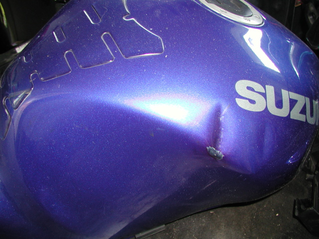

takze takto vypada ta nadrz,skoda toho poskozeni, co si o tom myslite? to je asi jako z blata do louze ne?

aha kurna jsem se spletl :-D to je jinej, Martin má taky nádrž

a to je kterej? ja spis nadrz v poradku a jen prelakovat. teda zalezi na cene nadrze.
