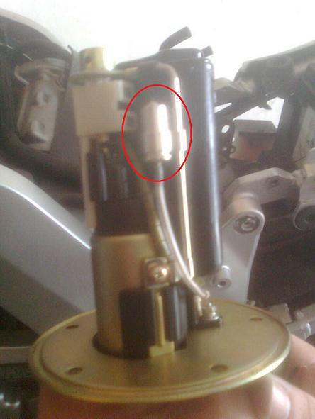

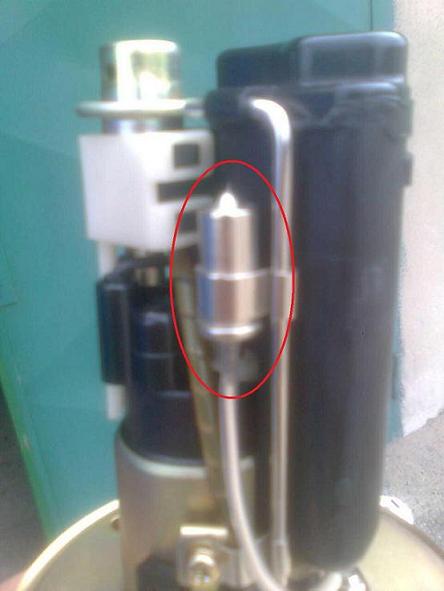

Autor:  wican [ čtv 09. črc 2009 21:31:23 ]
Předmět příspěvku:  Re: nefunkční ukazatel paliva
Tak jsme to dnes s kamosem uplne rozebrali a promerili vse a problem je v tom stribrnym valečku, ktery nevim k cemu je, ale kdyz skratuju zem a konec kabliku, co vede do nej, cimz ten valecek v podsate vyradim, tak se mi kontrolka rozsviti, takze to beru tak ze problem je v nem. Doufam ze se nemylim? Nejsem elektrikar... a Nevite nekdo co ten valecek je?
Prilozil jsem dve fotky, je to sice foceny mobilem ale je videt co myslim.

Autor:  houpacka [ čtv 09. črc 2009 22:50:57 ]
Nevidim tedka schema, ale i elektrikar by postupoval jako vy a videl bych to na to cidlo. Kamos tedka resi stejny problem tak se mu na to podivame a pripadne dame vedet. Ja se priklanim ke spatnym kontaktum nebo dokonce k prerusenym kabelum v konektoru. Ta soucatka neni aktivni prvek tak proc by mela odchazet, ale i to se necha promerit.
Autor:  wican [ čtv 09. črc 2009 23:25:01 ]
spatny konektor ani kontakt byt nemuze, kdyz jsem to zkratoval tesne pred vstupem do toho valecku a kontrolka se rozsvitila,takze je v prdeli neco v tom valecku... A chces rict proc v tom valecku by mohlo neco odejit? Protoze stoji 4000,- :) a kdyz uz neco tak maliho stoji tolik, tak to asi nebude prkotina... :banghead:
Autor:  jirin.sv [ pát 10. črc 2009 0:03:15 ]
Otázka je co ten váleček dělá, pokud funguje jen jako hladinové čidlo (což předpokládám), tak to uzemní a je hotovo. Budíky si to přeberou jako že dochází benzín. Může pracovat na 2 principech a to vodivostním (předpokládám, že benzín vede elektriku), plovákovém nebo i jiném principu. Čidlo by se dalo asi splašit ( http://www.mbmtechnik.cz/go/default.php?catid=23&langid=1 ), jen to tak nějakým způsobem nabastlit :-)
