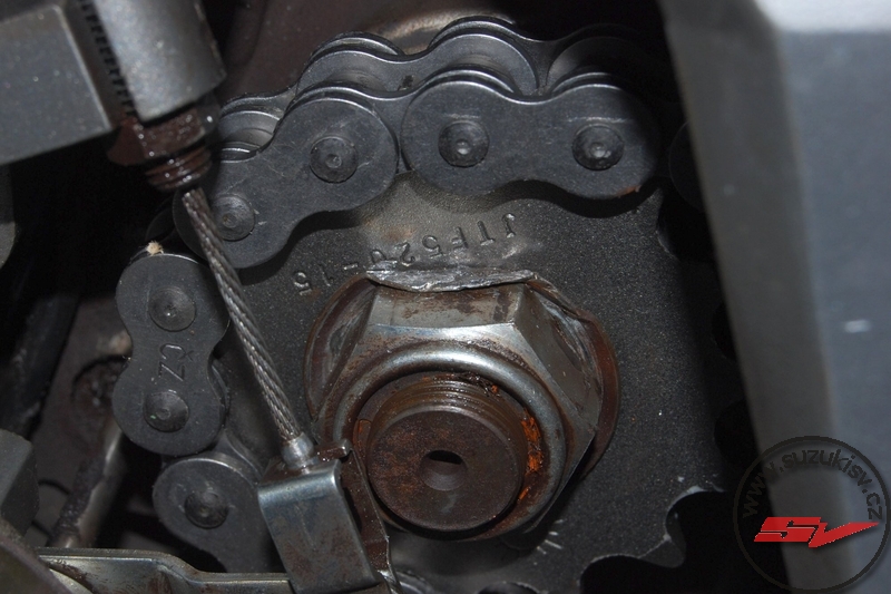

Mam takej problém... (SV650 00') Povoluje se mi matka na malej rozetě na sekundárním řetězu. Nevíte někdo co stim? jesi tomu bude stačit lepidlo na závity, bo mam sehnat novou matku? jak se to povolilo a než sem se toho všim, tak se trochu zkurvila ta podložka podtim, ae ta tomu povolování asi moc nepomůže ne?

Lepidlo na závity tam patří určitě, tím bych začal. Jinak pokud by se to opakovalo, tak pořiď nějakou zajišťovací podložku (vějířová, pérová) případně samojistící matici samozřejmě také v kombinaci s lepidlem :wave:

Zkusil bych to zalepit. Ty lepidla držijó fest, ale to že se to povoluje samo od sebe je divny. Moc se mě to nezdá. Spiš bych to viděl že to bylo blbě dotaženy ...

jo dík;) nevěděl sem jistě, esi tam to lepidlo patří;) jako je tam samosvorná matka samo sebou;) ae esi nemůže bejt trochu zmrvená třeba už... a ty podložky nevim jesi se budou dělat v takovejchdle velikostech, když je to nějaká 32ka... lepidlo tam dam určo;) a utažený to bylo fest, protože se to dělalo opakovaně;)

Aha, už to čtu dobře, zmátla mě ta rozeta (myslel jsem jeden z těch 5ti šroubů co drží rozetu na náboji kola). Nechtěl si spíš říct pastorek? Pod něj patří plechová podložka, která se zahne kolem matice a zabrání jejímu protočení. Pokud ji tam nemáš, tak ji kup přes partsdepot, případně by se asi dala i vypilovat, ale byla by to docela drbačka. Zajištěné to má vypadat takhle:
:amen: bez te to asi nebude nikdy ono ;)
hej dík moc;) a sry za mý špatný vyjádření :D tak podložku tam mam ae nezahlou;) tim smy vyřešil problém;) když sem motku koupil ježděnou, tak to zahlý nebylo;)

pořád vymejšlíte kokotiny s lepidlem...
pod pastorek zahnout plechovou pordložku a matice který držej rozetu mají plechovou aretační vložku v sobě....

U spojů, které jsou zajištěné lepidlem máš jistotu, že se ti jen tak nepovolí. Kdybys jezdil třeba na mé ČZ alias vibrátoru, tak pochopíš, že spoj, který není zajištěný proti povolení moc dlouho nevydrží :-D.
Proto, jistota je jistota :write:
Ale uznávám, že na matici pastorku zajišťovat lepidlem je zbytečné :wave:
