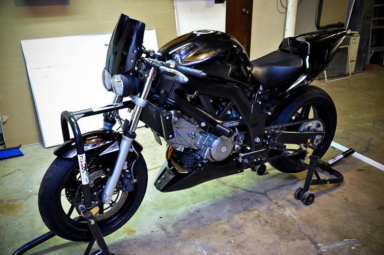

Jinak tam ty Eskový vypadaj trochu jak pěst na oko, ale myslim, že nějaký malý plexi by to mohlo elegantně vyřešit! Třeba jako tady:
zvrvr.jpg [ 106.67 KiB | Zobrazeno 8996 krát ]

jasný nějaký pledo to spraví. říkám, těch na enko je nedostatek, bo spíš nejsou vůbec a ty z eska jo, páč to většinou po pádu odnesou kapoty, atd. u enka jdou budíky hnedka do pryč.

Ještě mi poradtě, kde seženu nějakej ten štít, co je na fotce výš. Hledám to jak blb už dva dny a nic, co by se mi fakt líbilo jsem nenašel! Asi budu muset použít něco úplně mimo motorky, něco uříznout, fakt nevim... Ani to nemusí být průhledný... fakt nevim.
... třeba tady http://www.motoforza-czech.cz/uni_o_dily.html se dá koupit kus tvarovaného plexi (úplně dole) nakreslíš tvar, vyřízneš, vybrousíš okraje do hladka, + nějaký ten nosník ... (pozor - plexi je dost křehké, dá se i probarvit). Ještě maličkost - když bude mít to plexi nějaký nevhodný tvar, může i kvalitně rozkmitat řídítka - obzváště ta černá věc na fotce je na to jak dělaná. Kdysi jsem si vyrobil pěkný štítek - kus plexi jsem nechal zahřát v troubě a nechal schládnout v parabole lustru. Vypadal opravdu dobře, žádné deformace při průhledu, ale už při 130km/h na zalátaném asfaltu se to často strašlivě rozkývalo ... nebo se ti taky může povést nasměrovat proud vzduchu tak nešťastně, že se to nebude dát vydržet - rovnou do krku, nebo ti to bude mydlit hlavou ze strany na stranu :) ... už jsem viděl i vyříznutý z kýble a obal na budíky z kelímků od solviny :grin:

Tak to už mě napadlo, ale bojim se přesně toho, co si psal! Už jsem jednou vyráběl plexi na Jawu 638 VB a vim, jaký s tim bylo sraní... Tam to bylo s rychlostí hlavně úplně jedno... Na to vpravo nahoře http://www.motoforza.cz/uni_plexi2.html už jsem koukal. Do jara to snad vymyslim. :-D
