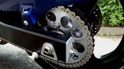

Autor:  michal84 [ čtv 05. čer 2014 13:42:14 ]
Předmět příspěvku:  Re: retezova sada
Zdarec,
mám na SV-čku 32 000 km a stále mám origo reťazovku akurát zvažujem či ju mám vymeniť.
Tak sa chcem spýtať ako ju skontrolovať, resp ako vyhodnotiť či už je na výmenu?
Tu prikladam aj obrázok natiahnutej reťaze na rozete, resp. vidlice kde je vidieť že ešte jeden dielik je volný na šponovanie reťaze.
Jo prosím nevšímajte si jak je reťaz zas*aná :) bude sa určite čistiť :-)
Díky

Autor:  stafflik [ čtv 05. čer 2014 18:59:33 ]
tak ta je po smrti. ;)
Autor:  jantri [ čtv 05. čer 2014 19:26:57 ]
Je vidět jak se o ni pečlivě staráš, ale i tak vydržela kupu kiláků :D :D :D

Autor:  michal84 [ čtv 05. čer 2014 20:45:20 ]
no ja viem, to je tak keď nie sú podmienky na čistenie atd ... aj keď sú to trochu výhovorky :)
A myslíte že je riziko na nej ešte jazdiť alebo by ešte mohla zvládnuť nejakých povedzme 500km ?? Jako roztrhnúť by sa nemala nie?
No idem sa rozhliadnuť po novej sade ...

A čo myslíš ta reťaz by mohla ešte chvilku vydržať nie?
Len tak rozmýšlam kedy može dojsť k pretrhnutiu ... snáď až tak na hrane nie je ...
Autor:  Kawa [ čtv 05. čer 2014 22:22:50 ]
kolik vydrží ti z fotky neřeknu. lítal jsem na krosce, která měla dle mě řetěz po smrti a vydržel.
