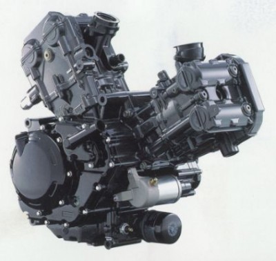

Čaute. Ráno jedu do práce, na rovince mě uhlo auto, přidám plyn a najednou superpodivnej a podezřelej hlasitej zvuk a přestalo to táhnout....
Zastavim a odborně to studuju a ten zvuk dělá vzduch, kterej fouká z těch malejch dírek, co jsou vepředu na motoru po stranách (budou tam podle mě na odvod nějáký kapaliny, nebo co).. Je to tak v ůrovni cca hrotu přední svíčky, ale na bocích... Něják sem s tim dojel ještě párset metrů do práce, ale tady se tváří, že je to nějákej superproblém, protože nechce moc startovat a když chytne, tak otáčky jsou pod tisícem a když se vrkne plynem, tak zase chcípne.
Netušíte někdo, co s tim může bejt?? Popřípadě, jestli to opravim třeba tak, že jí dvakrát obejdu, třikrát poklepu na nádrž a řeknu nějákou kouzelnou formuli???
Jo a je to SV 650s rv. 2000 a najeto má něco přez 70 000..

kde ze je to misto? udelej tam sipku
sv650engineee0.jpg [ 27.01 KiB | Zobrazeno 6226 krát ]

Tak sem to včera odpoledne trochu prohlížel svým odborným okem, jestli nebude někde něco jinak, než si to pamatuju a ejhle bylo.... Svíčka i s fajfkou byla venku a natlačená až do chladiče (popiho tip). Fajfka je prasklá a svíčka vypadá, jako kdyby zápasila v bahně :) Závit na svíčce strženě nevypadá, tak doufám, že bude stačit pořídit novou fajfku a svíčky, vyčistit to a bude to snad zase jezdit....
Když sme u toho, čim by ste to čistili?? Nějákej odmašťovač a hadr?
Jo a ještě přidávám kudy to fučelo.
sv650engineee0.jpg [ 25.86 KiB | Zobrazeno 6191 krát ]
Autor:  popi [ čtv 09. zář 2010 22:12:33 ]
Předmět příspěvku:  Re: Co se tam zase po*ralo???!!!
No vidíš..
na svíčce závit strženej nebude... je ocelovej...
pokud se vytrhl, tak z hlavy válce...
ještě je možnost, že se svíce jen povolila a vlivem vibrací a tlaku se vyšroubovala...
ideální by bylo zkontrolovat vizuelně závit a sundat hlavu, kdyby tam ještě zůstaly nějaký třísky...
Ale nejspíš bude čistej a dobře profokanej...
Každopádně si myslím, že ti tam nová svíčka jen tak nepůjde a závit se bude muset protáhnout znovu pokud není celej vytrženej...
Autor:  Bendas [ pát 10. zář 2010 6:45:01 ]
Ajajaj, to sem přesně nechtěl slyšet o tom, že bych měl někde protahovat nějákej závit... A když říkáš protáhnout, tak tim myslíš dát dohajzlu chladič a pokusit se tam dostat závitníkem, nebo tim myslíš nasr*t nějákej šroub tam a zpátky?? :)
A je to celý začouzený a zasr*ný, tak čim bys to čistil (tu díru u svíčky)? Ředidlo a hadr, nebo sprej na řetězy, aby to profouk, nebo míchaný vajíčka na cibulce s topinkou..??
Autor:  popi [ pát 10. zář 2010 15:37:55 ]
osobně bych to nejprve zkontroloval vizuelně zvenku... ale chladič asi bude muset pryč... baterku a malé zrcátko a uvidíš hned, co je v díře za čurbes...
pokud to bude ok, tak bych vzal jinou svíčku a rukou ji zkusil našroubovat, pokud to půjde normálně zlehka, tak i přitáhnout o 1/15 ot. jestli bude svíce držet. máš defakto vyhráno...
S jakýmkoliv čištěním bych byl opatrnej a dokud tam nebude svíce, tak bych nečistil nic, jestli je to vizuelně ok. jinak ti všechno napadá do válce.
V případě že to nebude ok a svíce tam nepůjde nebo bude vidět v závitu otřep, tak bych vypusil chladicí kapalinu, shodil rozvody a sundal hlavu.
podíval se co jí je, popřípadě protáhl závit závitníkem, vyfoukal třísky a vytřříkal otvor odmašťovačem na brzdy a vytřel hadrem...
pokud ale závit nebdue jen trošku zmáčklej a opravdu se vytrhl pokud to nějakej mamrd moc přitáhl, tak ti nezbyde nic jinýho než vyvložkovat nebo novou palici...
do vyvařování díry bych se asi já osobně nepouštěl pokud by to šlo jinak...
Autor:  zdeněk [ pát 10. zář 2010 15:45:30 ]
Na vyčištění potřebuješ závitník M10x1.Jestli nebude držet svíčka,tak asi nejlepší oprava je Time sert od Wuerth.Moc nedoporučuji recoil nebo něco podobného.

Autor:  Bendas [ úte 14. zář 2010 7:32:26 ]
Tak 3x sláva a 5x doprd*le!!
V sobotu sem vzal nový svíčky, fajfky, milión čističů a vyrazil sem opravovat. Dal sem pryč chladič, aby sem se pořádně dostalna tu svíčku, vypucoval to, dal tam novou, vyměnil fajfku, dal tam klíček, otočil, ťuknul do startéru a...... Všchno v cajku. Modrý prase si chrochtalo jako by nic :)
Potěšen a hrdý na své opravářské umění sem začal motorku zase smontovávat. A když dávám čidlo do chladiče, tak servu celej závit jako ten největší kok*t??!! Asi si budu muset pořídit momentovej klíč, protože se s těma závitama a šroubama nemůžu srovnat... Tohle, předtim sem urval výpustnej šroub při povolování (na špatnou stranu), Rossině sem urval šroub od tlumiče, když sem chtěl, aby "to bylo utažený a někde po cestě jí to neupadlo" a o tom, že mam stržený snad všechny šrouby na kapotě ani němluvim...
Jo a aby toho nebylo málo, tak v neděli jedu na trénink na druhý motorce, vyparkuju jí z baráku a přemejšlim, co je tam divně, co tam chybí... Na nic sem nepřišel, tak se rozjedu a najednou koukam, že nekoukam dozadu, protože mě nějáká svi*ě šlohla obě zrcátka... Pecka :D :D
Tak teď čekám na nový čidlo, ale původní závada je parádně odstraněna :D
