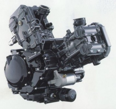

kde ze je to misto? udelej tam sipku

Tak sem to včera odpoledne trochu prohlížel svým odborným okem, jestli nebude někde něco jinak, než si to pamatuju a ejhle bylo.... Svíčka i s fajfkou byla venku a natlačená až do chladiče (popiho tip). Fajfka je prasklá a svíčka vypadá, jako kdyby zápasila v bahně :) Závit na svíčce strženě nevypadá, tak doufám, že bude stačit pořídit novou fajfku a svíčky, vyčistit to a bude to snad zase jezdit....
