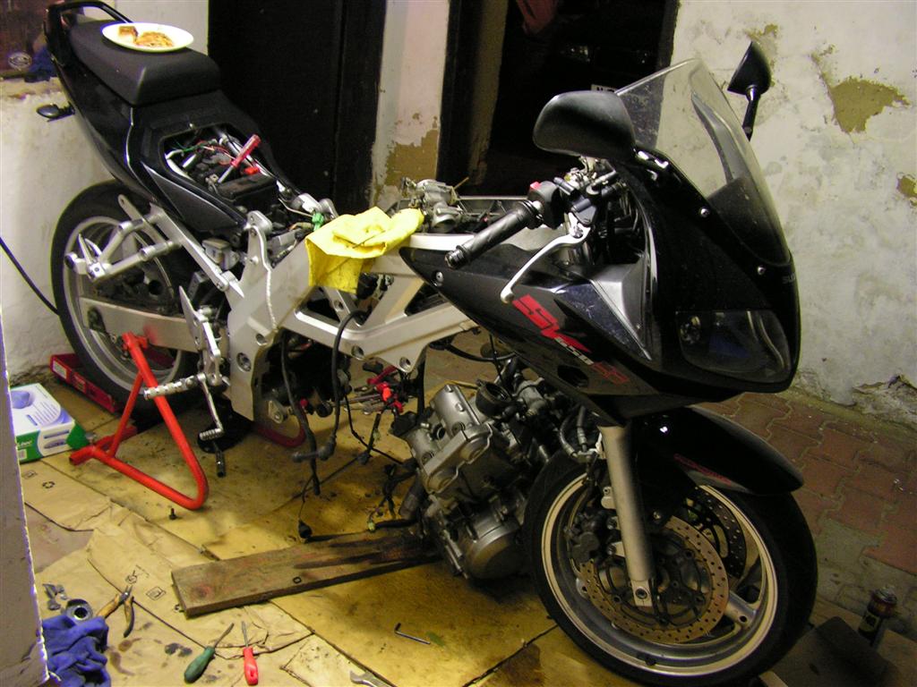

Uz to rozdelavam, dneska mi prijde motor na vymenu (coz neni spatne 2 dny od kolize - asi stesti v nestesti), tak je behem zitrka vymenim a brzo trada na cestu. Jinak u ventilu vypada vse v poradku, i horni rozvodak je cely, cekal jsem pricinu tam. Zitra shodim hlavu a uvidim jak vypada ten dolni rozv. retez a nafotim to...

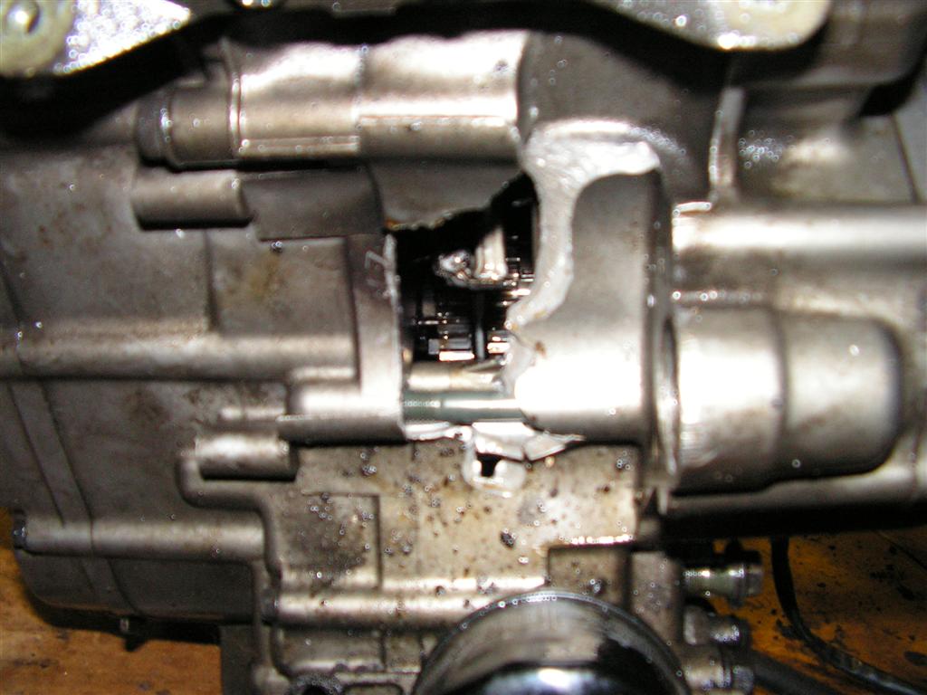

tak uz je venku - viz fota. Dira je tam jako vrata, vevnitr vsechno zmarasene a osekane

hmm, díra jak do prdele...
no alespoň buď rád, že už máš novej motor..
