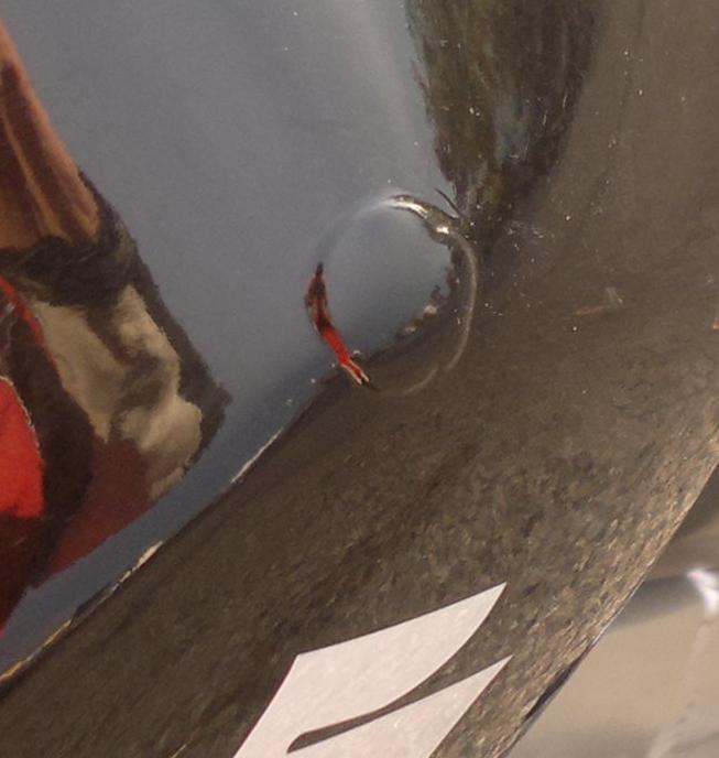

No pěkné fotky - já včera bohužel taky jednu pořídil. Nevím proč ale na nádrži se mi objevila vzduchová bublina - nemáte někdo zkušenost s něčím podobným? Přišel jsem k motorce asi tak po 3týdnech neježdění, je venku pod plachtou, nejsem si vědom, že by mi na ni úkápla jakákoliv chemikále, ani jsem lak ničím před tím neleštil. Dá se to nějak odstrani, vrtátit do původního stavu?
Dík

Ahoj, tohle měl v létě kolega na moto. Najednou boule 4 cm průměr a kde se vzala? Bouli jsme propíchli, odloupli a hle, nádrž byla opravovaná. Byla opravená pěkně, ale jak byla zevnitř porušená antikorozní ochrana, a jak to někdo svařil a vyrbousil, zůstala tam jen "šlupička" navařenýho železa a ta postupně vlivem koroze v nádrži prorezla na miniaturní dírku, přes kterou se nemusí ani dostat benzin, ale dostane se do prostoru mezi plech a lak vzduch a vlivem teploty se páry v nádrži rozpínají a tak to vylítlo cestou nejmenšího odporu přes dírku pod lak a pěkně ho to nafouklo. Foto nemáme.

Díky za postřehy Ctirade, asi to bude něco podobného. Těžko říct, kdo s tím co dělal před pěti lety, kdy jsem to kupoval a je asi možné, že to mohlo být nějak podobně.

On taky 4 roky nádrž v cajku a pak to vylítlo ven. Tohle ani nesvařovat, zalepil to nějakým chemicky odolným 2 složkovým tmelem, zbrousil a .... zalepil samolepkou, dobytek jeden. :D Prej, stříknu to v zimě, to znamená, že stříkne leda hovno :amen: zítra se ho zeptám, co to bylo, práce s tím pohodová, je to na tyhle opravy určený. Zítra ti to sem napíšu, čus.

Tak byla to dvousložková plastelína, značka Bison.
