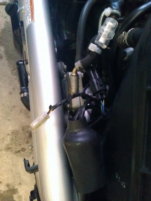

Zdar, v zimním období jsem se pustil do nového laku, výměny svíček, oleje, filtru, kontroly vůle ventilů a napínací kladky včetně rozvoďáků. Než se dostanu k tomu, k čemu chci, tak jen musím s radostí konstatovat, že i přesto, že mám nalítáno 48 tisíc, jsou rozvoďáky v pořádku, žádná vůle, napínací kladky vysunuty tak cca na 50%, takže mně v brzké době výměna nečeká.
A teď otázka, po nasazení karbeců zpět a sání jsme zjistili, že mám v pravo volnej kablík, k ničemu tam nepasuje, prostě je tam na volno, potřeboval bych se zkušenějších mechaniků zeptat, k čemu pak ten kablík je ? Ono to jezdilo i bez něj, ale jen mně to zajímá ...
kablik.jpg [ 65.45 KiB | Zobrazeno 5930 krát ]

A nejde náhodou o tuto úpravu ? http://www.suzukisv.cz/tuning/53-zvyeni ... rychlosti-

nejde, tebou zmiňovanou úpravu jsem dělal taky, tak se ale dělá na levé straně (po směru jízdy), tam se vytahují ty dva dráty. Tohle je ale v pravo a není v dosahu nic, kam by to šlo zastrčit a my si nejsme vědomy, že bychom to vytahovali, dělali jsme to spolu dva, jeden by si určitě vzpomněl, ale oba jsme se shodli na tom, že jsme to odnikud nevytáhli ...

Tak to nevím, možná bys to vypátral na schematu, který je na obrázku vlevo v odkazu. Podle barvy kabelů.

muzu se vecer mrknout u sebe.Mam teda Nko.To by snad nemuselo vadit. Ale mam pocit, ze mam toto tez takto navolno... dam pak vedet

Taky to může být volný konektor pro zapojení nějakého příslušenství - třeba zásuvky nebo tak něco. Motorka je dle profilu z Francie, takže to tam nemusíme mít všichni.

Modely E-02 do Velké Británie měly od výroby "carburetor heater" neboli nahřívání karburátorů zřejmně pro lepší starty za chladných dnů, ten konektor patří k tomu, mám ho tam taky a nahřívaní karburátorů nemám. Je jenom volně schovanej v tom krytu co ostatní konektory. A jak píšeš jezdí to i bez toho. :-)

oooo děkuji, ušetřil jsi mi bezesnou noc :)) tak jo, aspoň vím, že to tak je, jinak, ty starty za studena jsou horší no, uvidím teď po výměně svíček.
