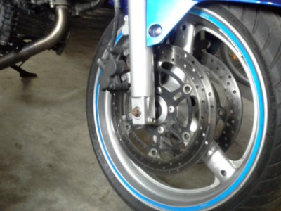

Zdravim rozpoznal by nekdo predni kolo ze stareho modelu SV od toho noveho ? Mam na svem sv 650 K3 predni kolo k jedne strane ma to za nsledek ze mi vypada na druhe strane brzdova desticka majitel predemnou nejspis pouzil na opravu co dum dal :-D mam totiz sroub v prednim kole dle meho usudku ze stareho modelu ma 6ti hranou hlavu a vycuhuje z vydlice, podle fotek na parts depot mam vidlice v poradku jen nevim jestli neni predni kolo jeste ze stareho modelu jestli se tedy lisi nejak

Určitě tam máš špatnou osku,u K3 je totiž origo na imbus.Sežeň tu co tam má bejt a uvidíš.

Jj to uz vim ale mam obavy zda mi tam ta osa oujde do toho kola, kdyz si stoupnu proti motorce tak kolo je vice k prave vidlici je to znat dost vzdalenost kotouce od vidlice je napravo mensi nez nalevo a to ma za nasledek ze na levo sjede z drzaku brzdova desticka

omg...podle profilu jsi z Prahé...ozvi se Sharkovi, asi nebude problém u něj v garáži:
porovnat kola
prohodit osy
pak budeš vědět.

Jsem z Podebrad nejde rozeznat kolo stary model od novyho?

Starý kolo bys tam vůbec nedostal,je užší,má i jiné kotouče,je jako Bandit.
