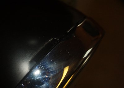

Potřebuju radu:
koupil jsem ji už s naprasklým háčkem který je uvnitř plastové misky předního světlometu. Časem praskal víc a víc, až to vypadá že se urve úplně. Problém je v tom, že samotné světlo se do misky vkládá tak, že se zasune za tento háček a pak se dole přitáhnou 2 šrouby. Když se háček urve uplně, nebude tam na hoře držet, bude vypadávat ven a tak.
Spravení: když se to nějak zalepí, nebude to vypadat dobře a stejně si myslím, že to časem praskne (rozdíl teplot, namáhání). Nebo přišrubovat plechovou zarážku? To taky není uplně dobré řešení.
Výměna: nutné vyměnit celou misku. Ta na partsdepot.cz stojí i s těma dalšíma kokotinama, co drží misku na vlastních bočních držácích, 2800 Kč!!! Věřili byste tomu? To si snad už dělají prdel ne? Celé světlo, které by vypadalo přesně jak u SV, jsem na netu nenašel. Ani motovrakoviště to nemají.
Co s tím?

Autor:  shark [ čtv 24. říj 2013 17:56:22 ]
Předmět příspěvku:  Re: Háček v misce světla
je to plast, nech to svarit tam kde varej plasty, zabrus to, necim nastrikej, jako novy to nebude ale ucel to splni
Autor:  zdeněk [ čtv 24. říj 2013 21:05:55 ]
Zkus třeba i toto
http://www.bucan.cz/zbozi/lepeni/lepidl ... x25ml.html
K tomu potřebuješ i toto
http://www.bucan.cz/zbozi/lepeni/lepidl ... ovaci.html
Jinak perfektně funguje toto
http://www.normfest.cz/repos-normal.html
Ale nemají maloobchod,dodávají jen do servisů.
Autor:  qjetinac [ pát 25. říj 2013 9:55:31 ]
Díky za rady. A myslíte, že svaření či zalepení teda vydrží? Za zkoušku to asi stojí,co?
Autor:  hOOrNeT [ pát 25. říj 2013 10:34:22 ]
Zjisti co je to za plast, aby to šlo dobře svářet. Pokud ano, nechal bych to svařit, pak opracoval, připravil na lak a šup s tím do laku
Autor:  stafflik [ sob 26. říj 2013 21:41:27 ]
Tak já bych na to šel přesně naopak. Zjisti co je to za plast a pokud pude lepit tak zalepit. Pokud ne pokusit se to svařit. Ovšem podle mě to svařit nepude. Po nahřáti se ti to celi zborti. Ten plast je celkem slabé...
Autor:  qjetinac [ ned 27. říj 2013 8:40:44 ]
Díky. A jak zjistím, co je to za plast? Všechno to vypadá stejně.
Autor:  stafflik [ ned 27. říj 2013 9:30:43 ]
Mrkni eši tam neni značka. Pokud je to Polypropylen (PP) tak to se blbě lepi jak sfiň...
Autor:  hOOrNeT [ ned 27. říj 2013 13:40:49 ]
tušim, že hodně plastů je na machně z ABSka, ale mrkni, jestli tam nenajdeš ten kód ;) Ne všude je jeden plast
