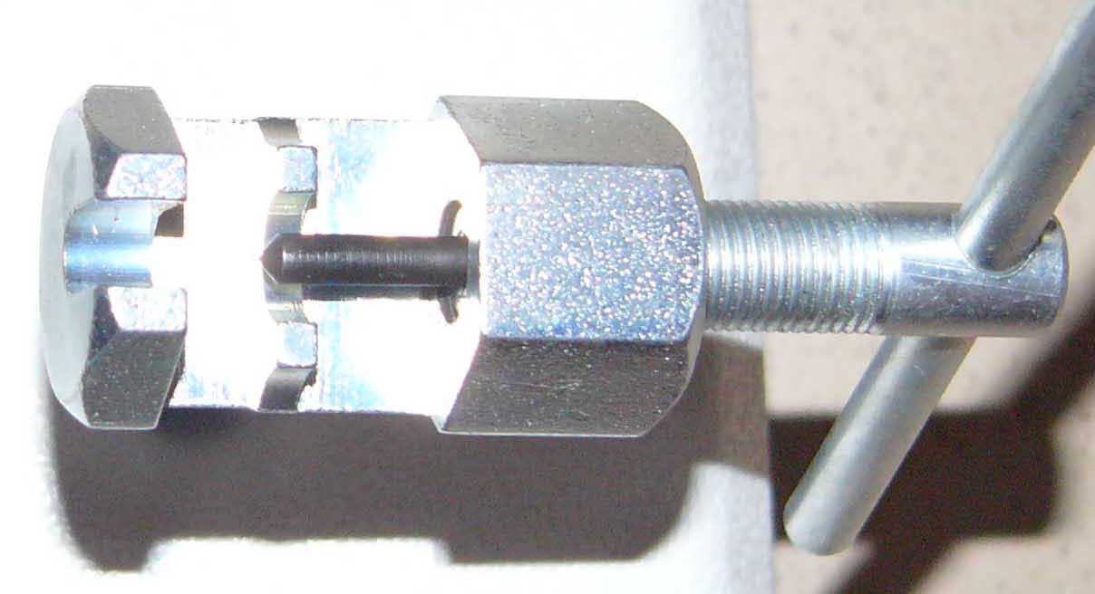

kdo je šikovnej, udělá si ji doma i sám... Kasym_ můžeš to vyfotit i z víc stran aby byla patrná část do které se řetěz vkládá? i bez blesku, hrozně se to leskne.. dík

jo taky se přimlovám za lepší fotky a kdyžtak i nějaký orientační rozměry, nebopolož zapalovač, at je nějaký srovnání. Skusil bych ji ju vyrobit doma  .

popiSV píše: kdo je šikovnej, udělá si ji doma i sám... Kasym_ můžeš to vyfotit i z víc stran aby byla patrná část do které se řetěz vkládá? i bez blesku, hrozně se to leskne.. dík Tak trochu tě zklamu..tohle jsem našel asi před půl rokem na aukru s tím,že si to podle toho udělám..zatím jsem se k tomu nedostal,ale mám tam ještě jednu foto tak jí sem vložím

popiSV píše: supr, plně postačující  a nebudes z toho delat model v Invertoru? ze bych si to pak uz hodil na vykres

a.m.b.r.y píše: popiSV píše: supr, plně postačující  a nebudes z toho delat model v Invertoru? ze bych si to pak uz hodil na vykres zetím nebudu.., ale jestli se mi bude chtít, tak změřím řetěz a něco ti zkonstruuju...

Zdravim, byl by jste nekdo ochotnej proti nejake zaloze nebo treba jen dobrymu sovu nebo ja nevim cemu pujcit nytovacku na retez? nebo aspon treba nafotit a rozkreslit? Chtel bych ji zkusit udelat.
