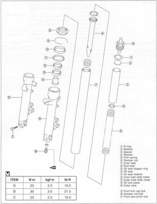

Zdravím, potřeboval bych poradit. Mám rozdělaný tlumiče a vůbec v nich nebyla podložka nad pružinou označená číslem 4. chtěl bych se zeptat, jestli by mi ji někdo nemohl obměřit/vyfotit, nebo aspoň říct jestli je nějak osazená pro trubku číslo3 nebo je jen plochá. Při rozebírání mi to hned přišlo divný, že by pružina seděla jen na tak tenký stěně jakou má ta trubka. Za rady moc díky :)

Ahoj, je to běžná tlustostěnná podložka (cca 1mm) , oměř si vnitřní průměr trubky a jdi koupit nějakou do spojováku, origo bych nescháněl ;) Buď seženeš, nebo si ji po obvodu trošku sjedeš na menší průměr

Díky :) jestli je to jen jako podložka tak paráda, ta původní asi bude kalená ne? jako ta nahoře..

pisni vnitrni+vnejsi prumer a bouchnu Ti ji na Trumaticu z nerezu. Mozno silu 1 1,5 2mm. V obalce to mas za 2dny doma.

Děkuji za nabídku, ale něco vytočit nebo vyfrézovat s kalením ocel/nerez, broušení a vlastně cokoli není pro mě problém :) spíš mi šlo jen o to jestli ta podložka není nějak osazená, z toho nákresu to není poznat. Ještě bych se chtěl zeptat průtokový šroub do třmenu na 2002 je M10x1,25? zkoušel jsem na něj očko a šlo v pohodě, na 3/8 jsem očko nesehnal, abych ho zkusil..
