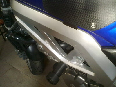

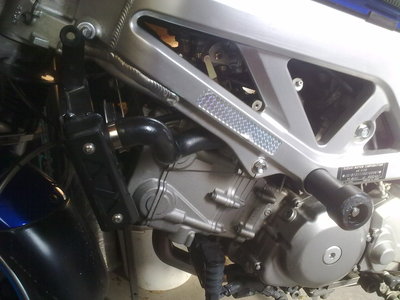

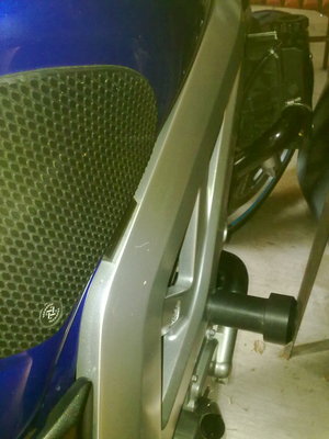

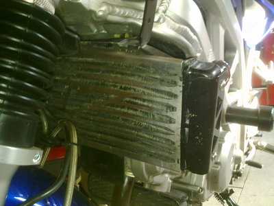

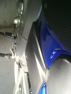

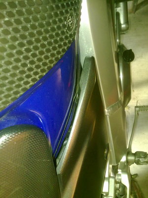

Čaute, mám 03 naháče a ve městě mě z boku srazila ženská Fordem Cordobou. Jenom jsem stačil zvednout nohu, ať mi ji nerozesračkuje a bác. Když jsem se zvedal ze země o pár metrů dál, říkal jsem si, že to bude totálka. Přijdu k tomu a na první pohled jenom chladič zdeformovaný. Ani netekl. Ona světlo v řiti, plastový nárazník na půlky, skrčená kapota (možná i ode mě, to si nepamatuju) a boční blatník. Nevěřícně na to hledím celý šťastný, že si v pohodě odjedu.
Jenomže přijedu domů a zjišťuju, že rám je na jednu stranu trochu hnutý (asi o 3 mm). Jde to vidět na horních částech rámu pod nádrží, kde na jedné straně lícuje s plechem nádrže a na druhé vylézá o ty 3 mm víc než normálně. Vypadá to, že mě trefila tak "dobře", že štupl od padáku prošel skrz plasty a narazil na kostru auta a to mě zachránilo. Kromě toho chladiče skoro ani škrábanec. Nenašel jsem nikde na rámu praskliny a všechno funguje. Dneska jsem to projel a motka netáhne na žádnou stranu, všechno v pohodě.
Můj dotaz: Ještě jsem se s tím nesetkal, tak nevím...mám to nějak řešit? Myslím nějakou větší kontrolu v servise nebo kompletní výměnu rámu? Nebo se toho nemám bát a prostě to nechat tak a jezdit dál?... Díky za názory

Fota tu:
010620152175.jpg [ 382.04 KiB | Zobrazeno 11020 krát ]
010620152174.jpg [ 439.39 KiB | Zobrazeno 11032 krát ]
010620152173.jpg [ 497.93 KiB | Zobrazeno 11012 krát ]

a tu:
010620152178.jpg [ 368.75 KiB | Zobrazeno 11009 krát ]
010620152177.jpg [ 481.39 KiB | Zobrazeno 11026 krát ]
010620152176.jpg [ 484.41 KiB | Zobrazeno 11019 krát ]
Autor:  Kaja [ pon 01. čer 2015 23:06:27 ]
Předmět příspěvku:  Re: Bouračka z boku
Není to vidět nejlíp,ale to budou víc jak 3mm.Nech někoho se na tebe podívat zezadu až pojedeš,abys věděl jestli to aspoň jede ve stopě.
Dostal si ránu na padák a ten ti prohnul rám,radši bych s tím zajel do servisu na změření.
Navíc to,že tam nevidíš praskliny není jistota toho,že tam nejsou.

Autor:  hroch [ čtv 11. čer 2015 21:34:40 ]
Ještě bych se koukl na uchycení nádrže pod sedlem... to toho moc nevydrží je to plíšek jako hovno,me se stalo něco podobnýho a byl ohlej ten plech....
Autor:  qjetinac [ ned 14. čer 2015 20:26:59 ]
Konečně jsem měl trochu času, tak jsem se na to mrknul trochu víc a:
hroch píše:
hrochu, máš pravdu. S rámem nic není. Jenom nádrž je hnutá.
Věřili byste tomu? Já jsem asi dítě štěstěny nebo co. Matko pocem.... :D
