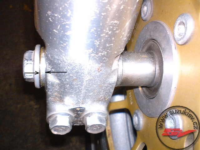

Pokud jsi měnil i přední tak to zase bude určitě toto, vidlici musíš natáhnout ven aby netrčel čep ven jako je na obrázku a nebyla tam žádná mezera:

Kola mam sundaný,zejtra je hodim do pneuservisu,aby se mi na to podívali,vyvažovačka by házivost měla poznat.Pak kdyžtak mrknu na tu osku.
