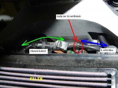

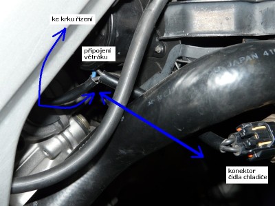

Tak jsem se na to kouknul, snad to bude stačit...
chladic.jpg [ 95.48 KiB | Zobrazeno 9881 krát ]
filtr.jpg [ 117.21 KiB | Zobrazeno 9869 krát ]

Ty joo... Super dík moc. Zejtra na to kouknu a dám vědět jak to dopadlo ;-)
