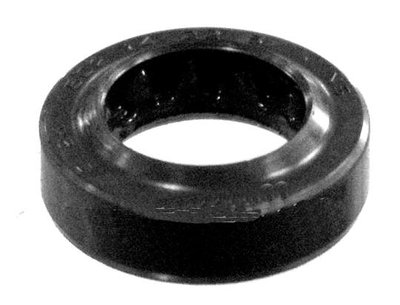

Ahoj chlapi neměnil jste někdo gufero řadící páky? Dneska mi začal téct olej a nevím jaké gufero tam patří. jak se dá vyndat? Diky
Autor:  zdeněk [ ned 25. čer 2017 21:53:37 ]
Předmět příspěvku:  Re: Gufero řadící páky
simering origo číslo 09283-14006.
rozměr 14x22x6
