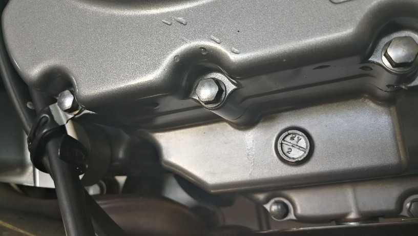

Ahoj mám sv 650 a občas na deklu pozoruji vzlínání oleje je to 2003 žádny velký unik. A koukám kde to těsnění jde koupit. Nemáte někdo odkaz které to presne je? Motor na foto je mokrý ale pod šroubem je to trochu vidět. Je to u sv normální závada nebo mě čeká nějaký problém dikes za info

Takovy veci osobne koupim pres Wemoto: http://www.wemoto.cz/bikes/suzuki/sv_65 ... er_gasket/
Mam K1/2, a ty maji trochu jiny dekly ze dvou kusu = male plastovy nad spojkou a pak ten hlinikovy pod tim. Myslim si ze u K3, uz je tam jenom jeden kus, totiz by mel stacit viz odkaz - ale radeji si to over.
Jestli tam je problem nevim, ale zkusil bych jestli jsou vsichni srouby spravne dotazeny nez bych hledal dal (potrebujou ale jenom 10nm mam pocit, tak opatrne) Osobne jsem se s tim nikdy nesetkal na SVcko, a kdyz uz teklo olej tak jinudy- obcas najit presne odkud to tece je dost slozite - radeji poradne prostudovat odkud to tece nez to rozeberes. Jedine co muzu rict, kdybys to tesneni vymenil, tak dej pozor pry zpetne namontovany: vodni pumpa bydli na pravy dekl, a je nutne mit na pameti aby ozubene kolo na pumpe spravne sedlo.

Po vymene spojky mi delalo moje moto to samy. Zkus dorahnout srouby - je ram 20NM pokud se nepletu...
V pripade potreby koupis tesneni na partsfepot, nebo zrovna vem origo spojkovou sadu a tessneni je soucasti sady

Těsnění pravého víka má např Elit trvale skladem,stojí 306,-A každý servis jej má u sebe do24hod bez jakéhokoli poštovného.Domluv se v okolí v kterémkoli autoservisu/který bere díly od Elitu/.Objednací kod je MO 083-532.

Díky moc zkusil jsem ještě přetáhnout a kouknu pak to kdyžtak po sezoně vymenim. Mám tam nový olej tak už to nebudu hrotit
