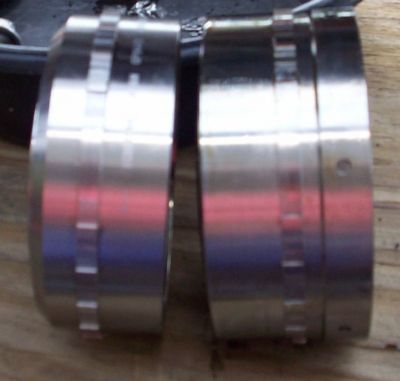

Před tydnem se mi rozsypal rotor všechny magnety se uvolnily + dva praskly.
Muj dotaz je takovy sehnal jsem rotor od známého, ale má to z toho modelu s černym rámem, já mám ten starší model svčka. Ty rotory jsou malinko jiný přikládám foto.
sv1k_flywheel_difference.jpg [ 16.94 KiB | Zobrazeno 31902 krát ]
Tak se chci zeptat jestli to vadí.
Děkuju za odpovědi

Jedna se o SV 1000 S ( 2005 )

nevím jestli je to ještě aktuální. Ale rotory z K3-4 (vpravo) a K5-7 (vlevo) jsou mezi sebou zaměnitelné. I magnety jsou stejné...lze je odlepit a přeházet, není problém.
Rotor z novějšího modelu je pouze lehčí a motorka jde lépe do otáček.
Pozor...rotor z DL1000 vypadá jako SV1000 K3-4, jde nasadit na SV kliku, ale má jiný počet zubů pro čidlo na klice, takže motorka nenastartuje.
Pokud můžeš sehnat rotor z novějšího SV do svého staršího SV, považoval bych to za výhodu.
