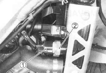

Autor:  Jimbo [ sob 28. čer 2008 18:08:42 ]
Předmět příspěvku:  Re: Nízký otáčky na volnoběh při studenym motoru
A tech cidel pro mereni teploty chladici kapaliny je vic?
Ja myslim ze je to todle:
cidlo.JPG [ 16.72 KiB | Zobrazeno 84946 krát ]
Autor:  ryan69 [ ned 29. čer 2008 0:04:59 ]
toho jsem se tak trochu bál, že to bude to co ukazuješ - právě jsem si říkal, že tam asi na chladící soustavě nebude tolik vstupů. to na obrázku je krom jiné spínač ventilátoru a ten je nový, kupovaný před týdnem - takže tohle za nízký otáčky za studena nemůže :| leda by byl problém ještě na kabeláži z něj
