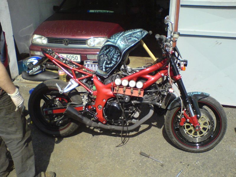

ja si podtlaky delam sam :)
DSC01745.jpg [ 91.9 KiB | Zobrazeno 9229 krát ]

Stacilo by si poridit dva vakuometry, ktery se pripoji na zaslepky na karbecech, asi 30cm dlouhej uzkej sroubovak na serizeni a da se to s prehledem delat doma :thumbsup:
