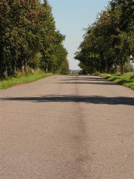

Jedem takhle z vyjizdky, a 1km pred domovem v nejakych tipuju 170kmh rana a rachot,jako by se roztrhl retez. Zacal jsem brzdit a cekal kdy me to trefi do nohy, protoze se mi zdalo ze to tam nekde lita a kdyz jsem skoro stal, podivam se pod sebe a vsude,fakt vsude olej! :blink: To uz jsem vedel ktera bije a kdyz jsem se otocil, byla za mnou 100 metrova cerna cara :x
Po naslednem kouknuti zespod na motor na me cucela velka cerna dira do neznama... Prosel jsem se zpet do mist kde zacinal olej a nasel jsem par kousku z bloku, dokonce i 15x15mm z vlozky valce :o

foto z mista "rozkladu"
PICT0005 (Medium).JPG [ 61.63 KiB | Zobrazeno 11299 krát ]
