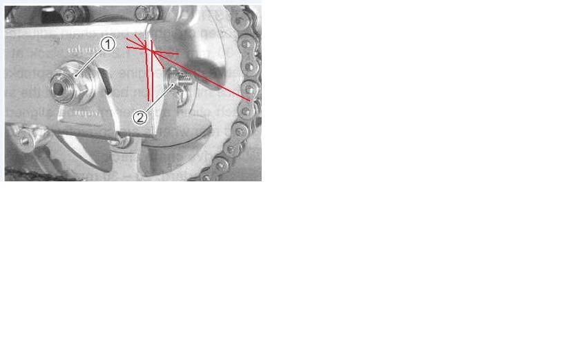

Čus všichni, dnes jsem koukal na zadní kolo a zjistil, že na konci kyvky jak je posouvání řetězovky a za ní myska která překrejvá kyvku + trčítí šroub, mám cca 1-2mm vůly (ta krytka trochu plandá, je volná). Je to normální, nebo co se stim dá dělat, zkoušel jsem dotáhnout tu matku z trčícího šroubu, ale je na pevno, tak nevim. Tam kam ukazuje šipka na obrázku je ta vůle.

No pokud už ti to nende víc našpónovat tak bude řeťěz v háji. Tym šróbem vlastně špónuješ řetaz... Hrábni po řetazu na rozeťě. Eši s nim pohneš, pude oddálit od rozety tak asi bude v háji..
Autor:  NecMaster [ stř 20. srp 2008 8:03:43 ]
Předmět příspěvku:  Re: Rozteč na kyvce
Takže ty šrouby se maj normálně přitáhnout a tím se natáhne řetěz ? Nemusí to mít nějakou nastavenou vůly, abych s tim nemusel třeba do servisu, prostě mam dotahovat dokud to jde ?

Napisu ti postup: retez ma mit pruhyb cca 3 cm a na kyvce vzadu u osy kola mas orientacni rysky. Pokud je retez vic povoleny, je treba ho natahnout tema dvema sroubama co jsou vzadu. Povolis osu kola a utahujes ty srouby vzadu tak, aby rysky byly stejne na obou stranach a retez mel spravny pruhyb. Pak osu kola zase dotahnes. Jeste je dobre zmerit souosost kola rovnou dlouhou lati, protoze ty rysky jsou opravdu jen orientacni, ale to uz se tu nekolikrat probiralo. Pokud ti ty napinaky (srouby vzadu) dal utahnout nejdou a s ryskama jsi uplne vzadu, je cas vymenit retezovou sadu.

Tak jsem to chtěl udělat, stim šroubem ani nehnu, nadzvednu motorku a začne se ohlodávat. Takže to asi nevyzkoušim. Každopádně jsem zkusil ještě dotáhnout ty dvě matky na šroubech vzadu, ty se přitáhly k těm myskám a už to tam necinká. Jinak řetěz mi nepřijde nijak prohnutý, hlavně nevim jak změřim ten prohyb, ale od rozety se dá odtáhnout asi tak 0,5-1 milimetru.

Pruhyb retezu zmeris tak, ze zatlacis na spodni vedeni retezu smerem nahoru asi v mistech kde zacina kyvka a mel by byt cca 3cm.
S jakym sroubem nehnes? Doporucoval bych ti precist manual, ktery je tady ke stazeni, tak najdes spoustu pro tebe zajimavych veci.

Nehnu s tim šroubem, kterej je na fotce nahoře označenej jako "1". Manuál mam staženej a vytištěnej. Já jsem byl hlavně zmatenej z toho, že se tam kejvaly ty krytky protože původně to dotáhnout nešlo a včera jsem to dotách. Ale ten velkej šroub si budu muset nechat někde povolit.
Ještě pokud jsem to dobře pochopil, tak mám povolit šroub číslo "1", potom dotahovat v pravo a vlevo matku na šroubu číslo "2", seštelovat to a zase dotáhnout šroub číslo "1".

Pochopil jsi to spravne, ale delas to jen v pripade, ze potrebujes dotahnout retez. V tvem pripade bych soudil, ze se ti ten utahovak nejak povolil sam a ta miska tam zacala klepat. Zkontroluj pruhyb retezu a podle toho jednej dal a neboj, ta matice na ose (co ti nejde povolit) je utazena celkem fest, ale povolit jde.

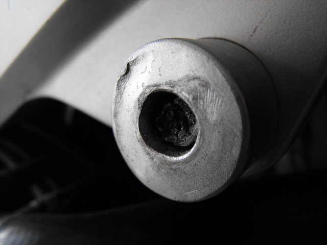

Bohužel se mi stala další nepříjemnost, stojim před BikersCrownem, kde po 2 reklamuju rukavice, koukam na padák a ten je nějakej křivej - Tak do něho klepnu prstem a on upad :o , normálně byl přilepenej sekundáčem, v tu chvíli mít toho "XXXXXX" co mi prodal motorku před sebou tak mu dam takovou, že mu upadne hlava jak mě ten padák, fakt si nedokážu představit, že jedu 160km/h klopim to a upadne mi to pod zadní kolo. Dá se stim takle vůbec jezdit, protože u nás v servisu bude ten co tohle odvrtává až za 3 tejdny.

Sorry, nemyslel jsem šroub, myslel jsem matici. Mám blbej klíč, takže to šlo fakt špatně aniž bych to zkurvil, takže jsem sehnal očkovej a už OK, hlavně nepovolovat směrem nahoru ale dolu je to lepší..........spíš by mě zajímalo zda se dá jezdit s urvanym padákem, vypadá to tak, že mi kouká kus šroubu kterej vede do motoru kam se umístuje padák, akorát neni přitaženej k rámu ( jak je urvanej ).

Jde o to, že ten šroub je urvanej přesně s rámem Taky jsem rozhodně nepřemejšlel, že tam ten padák budu lepit lepidlem jak ten dement předemnou. Jenže si ho musim nechat odvrtat a nechat vytáhnout a ten servisák tu budue až za 3 tejdny, tak nevim jestli se na tom dá jezdit takle s tim urvanym šroubem, nebo jestli to nějak drží motor.
Autor:  stafflik [ pát 22. srp 2008 16:17:55 ]
Tak ho povol na druhé straně.... Ten šroub vede zkrz motor a na druhé straně na něm máš našróbené druhé padák. Jinak nejak nechápu jak ti tam ten druhé drži, když ty padáky sou vlastně matka. Mrskni sem fotku, co máš ulomeny...

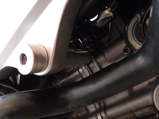

Autor:  NecMaster [ sob 23. srp 2008 10:48:03 ]
Posílám fotky. Jinak já tomu teda nerozumim, ale podle mně tam kde mam já padáky rozhodně neni prošroubovanej motor, je to tak cca 3cm do motoru pak jsou za tim hadice. No na fotce je to vidět dobře.

Autor:  Jimbo [ sob 23. srp 2008 11:46:45 ]
Nj chlape, ty je mas tam kde byt nemaji, uz nas to tu par tak blbe melo...
maji byt tady:
http://suzukisv.cz/gallery/main.php?g2_itemId=16218
Autor:  stafflik [ sob 23. srp 2008 12:03:50 ]
Tak to tomu ovšem nerozumiš dobře :grin: Tam kde ty máš padáky opravdu šroub durch není. Problém je v tom že tam taky padáky byt nemaji... :beg: Maji byt o jeden šroub níž. Tam je šroub skrz celé motor. Navic nechápu co tam máš ten špunt. To je nejaké zbytek teho padáku? Protože tam je jenom hladké rám s tim šroubem. V podstatě ty to máš chyceny šroubem 11 a mělo by to byyt pod šroubem kde je na obrázku jenom matka 15. Z druhé strany máš šroub skrz celé motor...
Nojo, já to takhle koupil a fakt jsem nechtěl aby to upadlo. Prostě to tam v Itálii někdo blbě namontoval a prodejce to tam nalepil aby to jen prodal a nazdar. Jinak ten muj padák se skládá ze 2 částí, takže to co je tam na rámu je asi ta druhá část. Jak to tam drží fakt nevim, ale klidně bych i věřil tomu, že je to tam přilepený lepidlem.
V tuhle chvíli by mě spíš zajímalo, jestli se stim takle dá jezdit, vypdá to, že ten šroub když nejde skrze motor neni zas až tak důležitej, samozřejmě vim, že důležitej je každej, ale potřebuju na tom ujet 14 dní než to necham opravit.
No teď mě tak došlo, že pokud to bylo přilepený, tak jsem doteď natom takhle jezdil celý léto.
