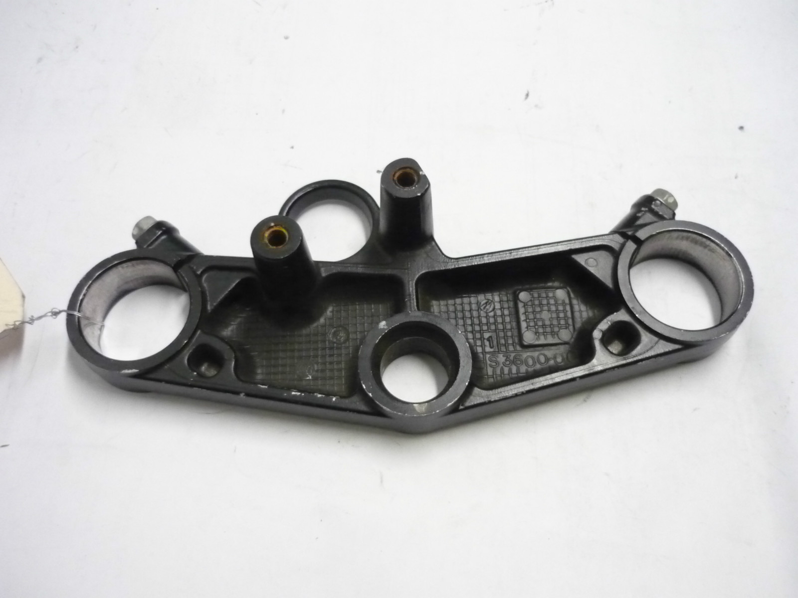

Sháním vrchní brýle na SV1000S K4. Neválí se někomu doma jedny navíc?
Jsem ňouma a podařilo se mi strhnout jeden závit...respektive bych si tipnul, že už byl načnutý a já ho dodělal. :cry:
Jinak jsou brýle ze SV650S K3+ stejné? Na první pohled to vypadá, že by mohly...ale koukal jsem na PartsDepot a mají jiná kat. čísla. :|

Tak jsem vyčmuchal, že 650 má 41mm vidle a 1000 46mm...škoda no.

Kterej závit si strhnul.Většina závitů jde bez problémů opravit.

Nevšiml jsem si, že ty brýle mají zespodu ještě závity na zámek. Strhnul jsem právě jeden závit na boku, pro přitažení vidlí do brejlí.
http://i.ebayimg.com/00/s/MTIwMFgxNjAw/ ... -/$_57.JPG
Opravit by to možná šlo, ale bude k tomu blbý přístup. Zvenku brání clip/svěrka/protikus, zevnitř k tomu bude špatný přístup kvůli zahloubení.
Zítra na to mrknu, možná tam půjde dát zevnitř matka...to by prozatím mohlo stačit.

opravil bych to normálně helicoilem

Vyřešeno...chyba mezi řídítky a sedlem.
Dneska jsem to měl rozdělaný. Závit v brejlích není stržen, ale šroub měl trochu poškozen jeden závit, takže to mě zlobilo při utahování. Nyní dotaženo na správný moment a vesele se jezdí dál.
