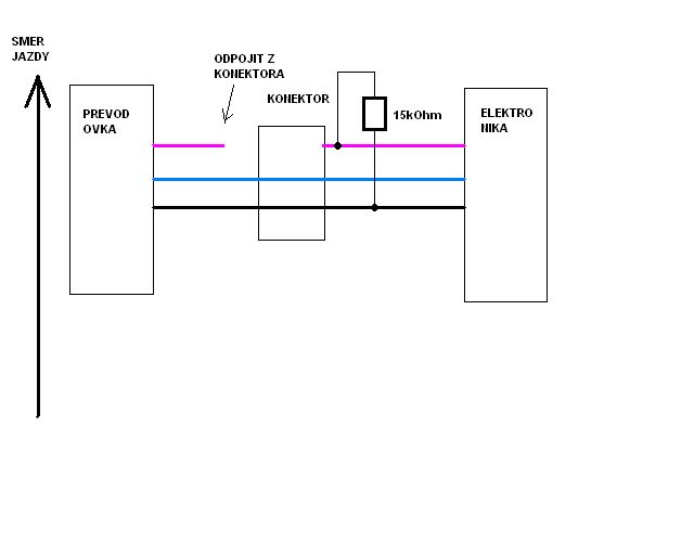

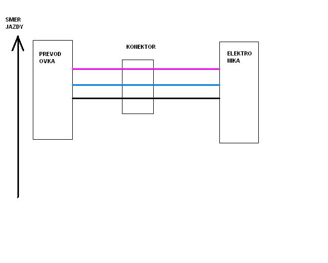

Už tu bolo nieco take rozoberane na viewtopic.php?f=23&t=692 pokial sa nemylim. Nieje to uplne tak oko tam pisu, lebo pokial viem, cital som o tom, ze sam meni palivova mapa 2. a 3. prevodoveho stupna. A nedava tam mapu 6.stupna, ale 5.stupna.
Neviem teraz, kde som to cital
schema_pred.jpg [ 11.05 KiB | Zobrazeno 9402 krát ]
schema_po.jpg [ 13.66 KiB | Zobrazeno 9405 krát ]
Naposledy upravil ergevan dne pon 03. lis 2008 19:53:11, celkově upraveno 2
