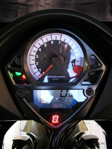

Este ho nemam kupeny. Ale bude to PIC16F690. Programovat ho bude kamos, lebo ja akosi k tomu nemam vztah. Este jeden hacik, a to taky, ze treba vymysliet program. Mam viac variant. Prva je, ze to bude jednoduchy program, co bude sledovat len napatia a druha varianta je, ze sa to bude ucit rychlostne stupne. Ze vraj to nieje az take zlozite. Dalsia moja poziadavka bola, aby jas displeja sa automaticky menil od okoliteho svetla. Tak dufam, ze suciastky mi pridu coskoro, aby sme to mohli cim skor zbuchat.
Inac motivovali ma francuzi. Displej aj s obvodom umiestnim do budika

Autor:  Jimbo [ sob 14. úno 2009 18:20:09 ]
Předmět příspěvku:  Re: GIpro
Jo tak to je moc pěkně udělaný :good:
Jinak myslím že by stačil bohatě ten jednoduchej program co by sledoval napětí, a automatická regulace by měla jít pošéfovat nějakou světlocitlivou součástkou (fotorezistor, fotodioda). když se zadaří tak motku budu mít brzo v kupě tak bych stím taky začal rád něco dělat... su rád že ses do toho pustil :good:
