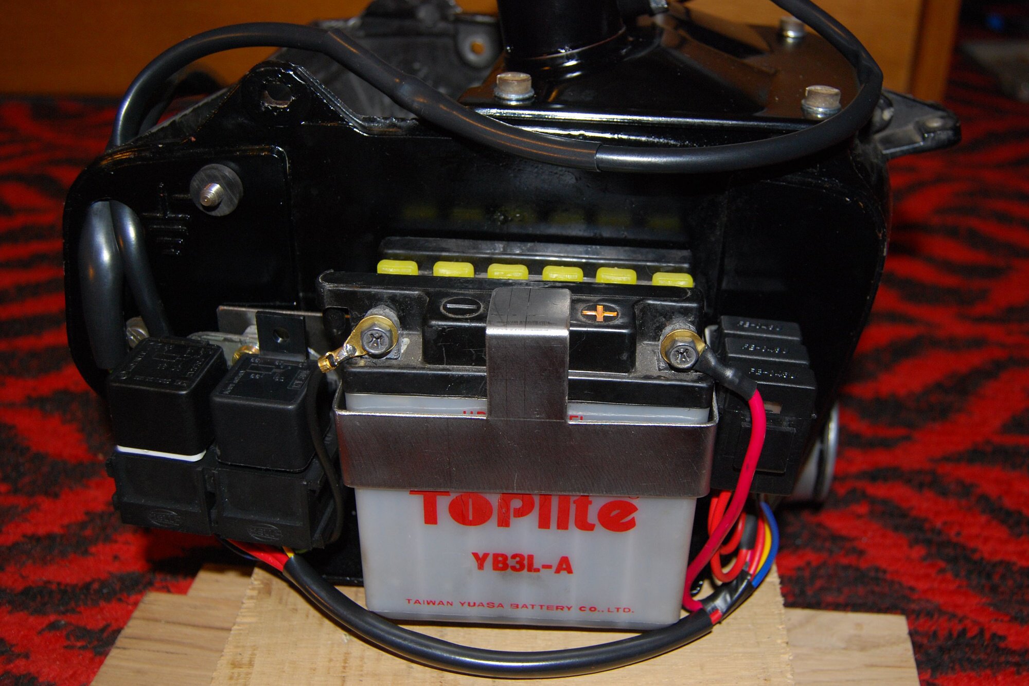

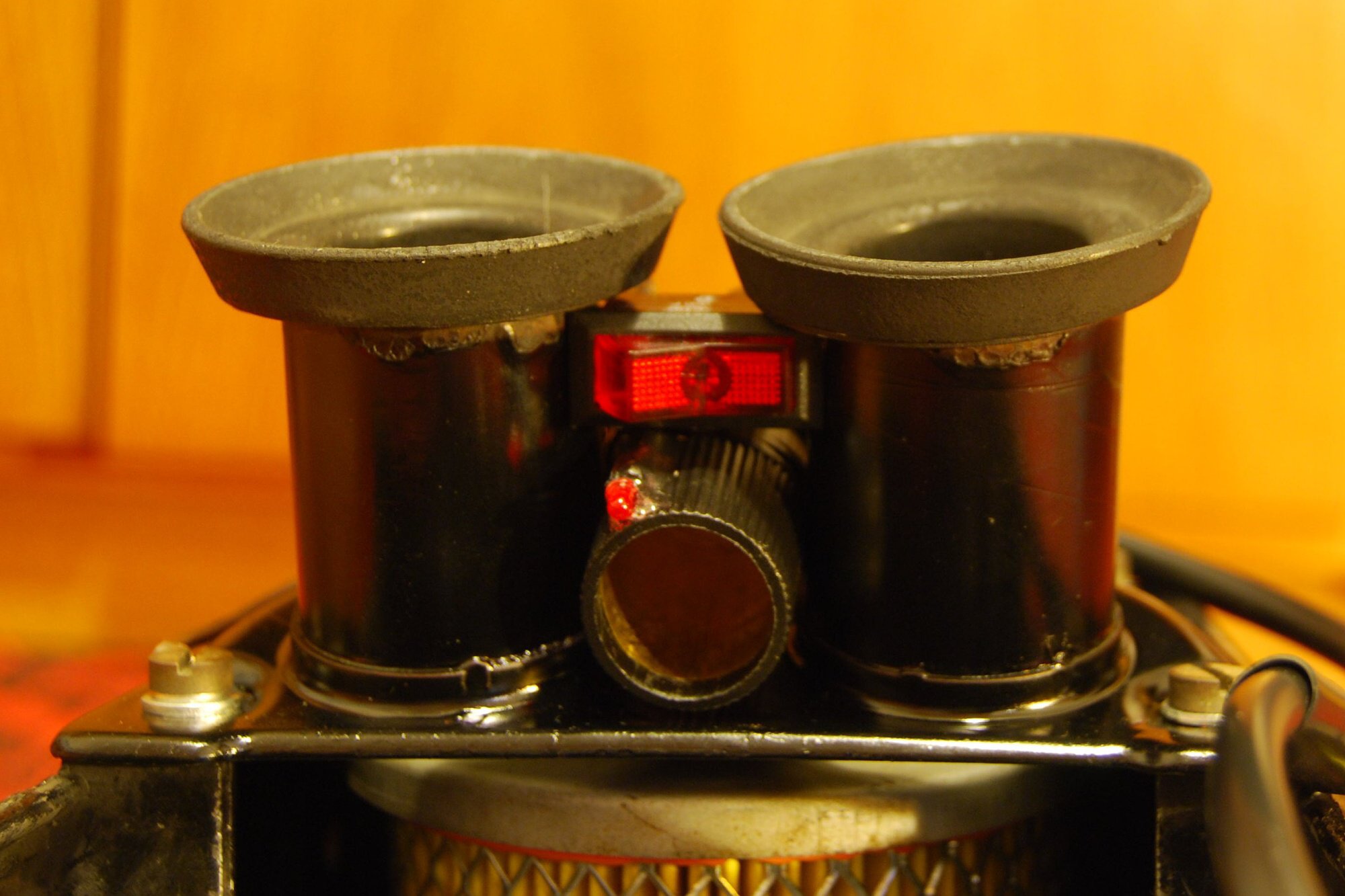

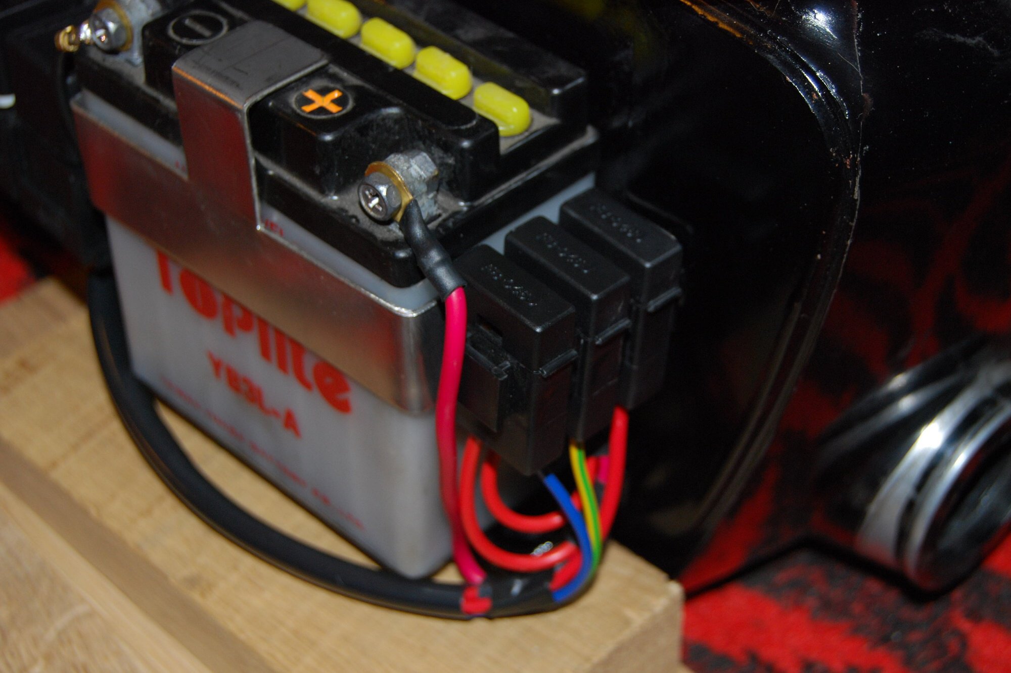

Koudelovic
Napsal: úte 23. bře 2010 23:15:37 |
| záklaďák |
Registrován: úte 06. kvě 2008 11:02:12 Příspěvky: 31 Bydliště: Velatice
jirin.sv píše: Nemáš zač, taky to máš pěkně pořešené, jen u eSka bych to hodil asi někde na plasty kolem budíků  . Já bych to dal někam k budíkům, ale neměl jsem to srdce dávat něco do těch plastů okolo přístrojovky, tak sem to schoval pod nádrž, tak často to zase využívat asi nebudu. Mě to nedalo a zkusil sem vyrobit takovou menší motolampičku   .  .

jirin.sv
Napsal: stř 24. bře 2010 9:48:51 |
| záklaďák |
Registrován: sob 03. lis 2007 12:18:08 Příspěvky: 2078 Bydliště: Rosice
Koudelovic píše: Já bych to dal někam k budíkům, ale neměl jsem to srdce dávat něco do těch plastů okolo přístrojovky, tak sem to schoval pod nádrž, tak často to zase využívat asi nebudu. Mě to nedalo a zkusil sem vyrobit takovou menší motolampičku  Pěkná  , doma mám tu stejnou hotovou z Makra, ale na motorku se moc nehodí (je o dost větší).
