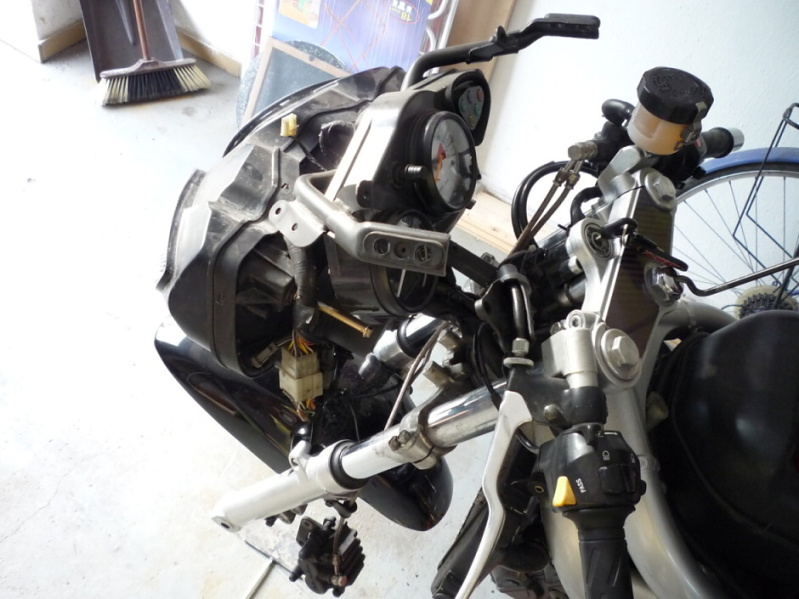

Predpokladam, ze mas zborene S a proto ji prekopavas. Jestli ne tak to nechapu. Jak vidis tak je to trosku jinak poskladane, ale N jde udelat celkem v poho. Budes potrebovat zrejme riditka dlouha tak, aby Ti k nim stacily draty, nove horni bryle nebo stavajici upravit kostkama (uchyty riditek), novy drzak na budiky nebo druhe N budiky a drzaky svetla na vidle + svetlo. Blinkry, zrcatka a podobne blbosti jsou samozrejmosti. Dily z S muzes v sekci bazar nabidnout tak Te to nemusi vyjit trebas zadnou investici. Jestli Ti ale vadi treba komfort nebo posez tak nejednodussi je zkusit dat pouze jina riditka a uvidis ten rozdil. Nemusis hned predelavat cely predek ;) Na fotce je S 99

vlasně je to úplně vklidu;) akorát budeš muset udělat nějakej držák na budíky, esi je budeš chtít zachovat, koupit světlo i s držákama, zrcátka, možná nějaký plexi... to může bejt všechno, jesi řikáš jen sundání kapot, tak tam klidně můžeš nechat sportový řidítka...
