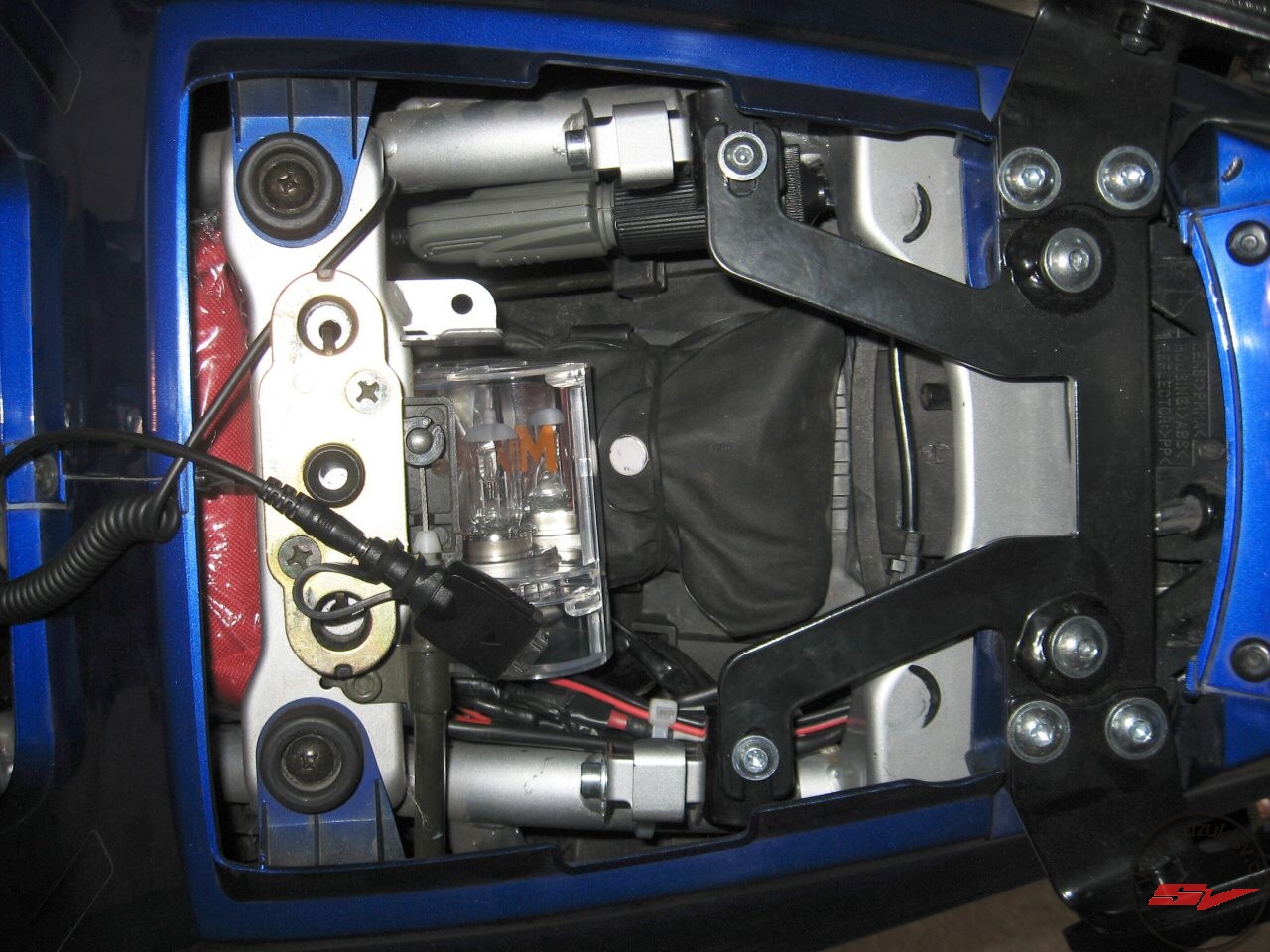

Zásuvku jsem hodil pod sedadlo a mám vyvedený propojovací kabel na řidítka.
Obrázek.
Zapojení je řešené přes extra pojistku a zásuvka je spolu s vyhříváky spínaná přes relé.
Více popisu atd. je v soutěži na optimate.cz – http://www.optimate.cz/soutez/?id=106. Jinak si můžeš ještě projít jiná umístění a zapojení v ostatních soutěžních příspěvcích na optimate.cz – http://www.optimate.cz/soutez/?kat=&fir=&a=4
