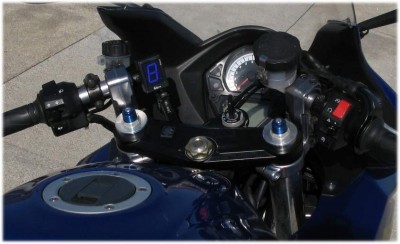

Reno [ pon 21. bře 2011 21:31:35 ] |
| Předmět příspěvku: |
Re: kupa SV 650 a kombinacia riadidiel |
aha co som objavil takze v pripade nudze by som to riesil takto
uz len kde zozeniem tie predstavce

Reno [ úte 22. bře 2011 7:23:11 ] |
kufor ale s tymi predstavcami co som dal foto by to bolo nieco medzi Skom a Nkom
