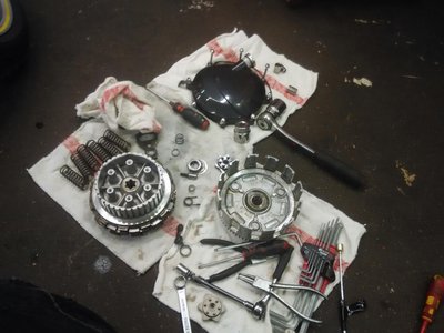

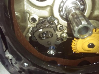

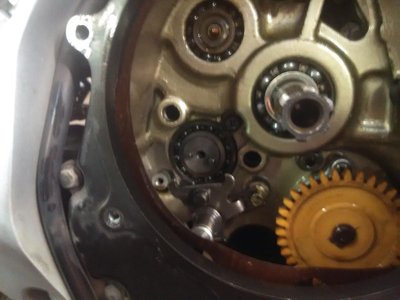

Tak úprava provedena... Az se svezu v poradnejch botech, tak dám vědět...občas se mi taky stávalo, že při prudkým přeřazení "nedotahnu" dvojku chvilku to běží a pak vyskočí(a ta ostuda)... Ale při normálním řazení nevyskocilo nikdy nic...hlavně ale budu muset dát radicku trošku níž... Tam asi bude největší problém...
 Předmět příspěvku: Re: Vylepseni razeni na SV650 <2002
Nový příspěvekNapsal: ned 01. úno 2015 19:27:48
Registrován: čtv 16. kvě 2013 8:03:47
Příspěvky: 19
Bylo to celkem jednoduchý... Nejvíc času mi asi zabralo hledání podložky a segrovky zapadly v olejový vaně... No pak už jsem si ty díry ucpal hadrem a najednou to šlo... Jinak jsem jen sundal kryt spojky... Celý víko i s čerpadlem se mi sundavat nechtělo...

Něco malo fotek... Já jsem s prepakovanim spokojenej jen by ho to chtělo malinko postelovat...

Dokonce jsem ani nechtěl vypouštět olej... Jsem líný prase... Ale musel jsem abych mohl hledat ty zapadly podložky

Je na to potreba nejaky specialni naradi? Tady typek pouzil pasovinu: http://i21.photobucket.com/albums/b291/ ... Kit011.jpg
Jinak cetl jsi ten prvni odkaz? Tam presne popisuje, jak mu tam podlozka taky zapadla :D

Já jsem použil 6 rychlostní stupeň... Myslím ze je to úplně to samý... Jen jsem si loktem zmacknul zadní brzdu... A hlavně povolit to šlo naprosto krásně...
