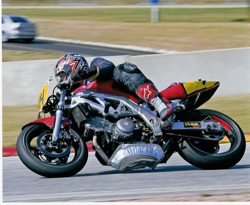

tak komponenty uz tam mas, ted to jen spravne nastav a pak uz jen misku a muzes na zavody:
turkeypan-1.jpg [ 109.04 KiB | Zobrazeno 11571 krát ]

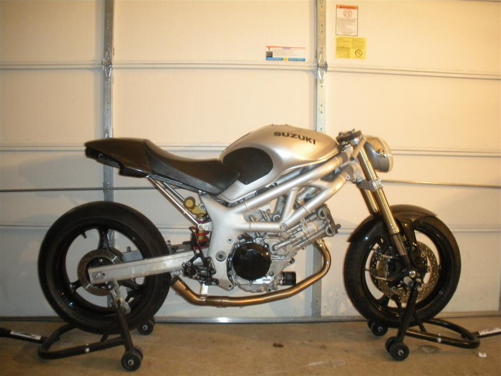

Jinak inspirace, kdyby slo i o vzhled:
DSCN1520.JPG [ 88.41 KiB | Zobrazeno 11476 krát ]
