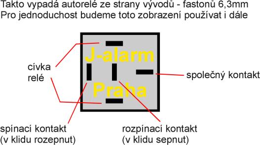

Máme-li 2 žárovky po 55W, jeto dohromady 110W. 110W/12V je cca 9,2A. v GM electronic jsem našel tenhle na 250V/A6A: http://www.gme.cz/p-c1720hosw-p631-181
Samozřejmě relátko je asi lepší, použitelné je třeba tohle z GES electronic:
http://www.ges.cz/cz/rele-4-26-200-GES05701357.html,
zapojení se dá vymyslet podle tohoto:
rele1.jpg [ 17.07 KiB | Zobrazeno 11335 krát ]
nebo tohoto:
rele2.jpg [ 22.72 KiB | Zobrazeno 11290 krát ]
ALE já osobně bych si radši užíval ten luxus na světla vůbec nemyslet...

Jde o to, jestli je potřeba opravdu světla vypnout, aby se dalo jezdit bez světel (výlet na ukrajinu, svítící motorka je tam magnet na policajty, místní nesvítí, turisti jsou pro fízle pojízdný pokladničky) - pokud je třeba je opravdu vypnout, pak jde fakt o to, přerušit přívod a spínat světla spínačem přes relé, řešit signalizaci atd.
Pokud jde jen o to, šetřit baterii při startu (ony se ty ampéry zepředu i zezadu nasčítají a pokud je slabší baterka, je každý ampér dobrý), nejjednodušší je použít rozpínací relé. Ovládací okruh připojit na spínač startéru, a spínacím okruhem přerušovat napájení světel.
V praxi to bude fungovat tak, je jakmile zmáčknu tlačítko startéru, světla zhasnou, a jak přestanu startovat, zase se rozsvítí. Blbovzdorné, jednoduché a funkční.
Pro totální šetření by se dal stvořit nějaký plošňáček, co po zapnutí zapalování čeká na impuls od startéru a pak čeká trimrem nastavený interval, než světla zapne, ale to už je dost složité oproti předchozímu řešení.
