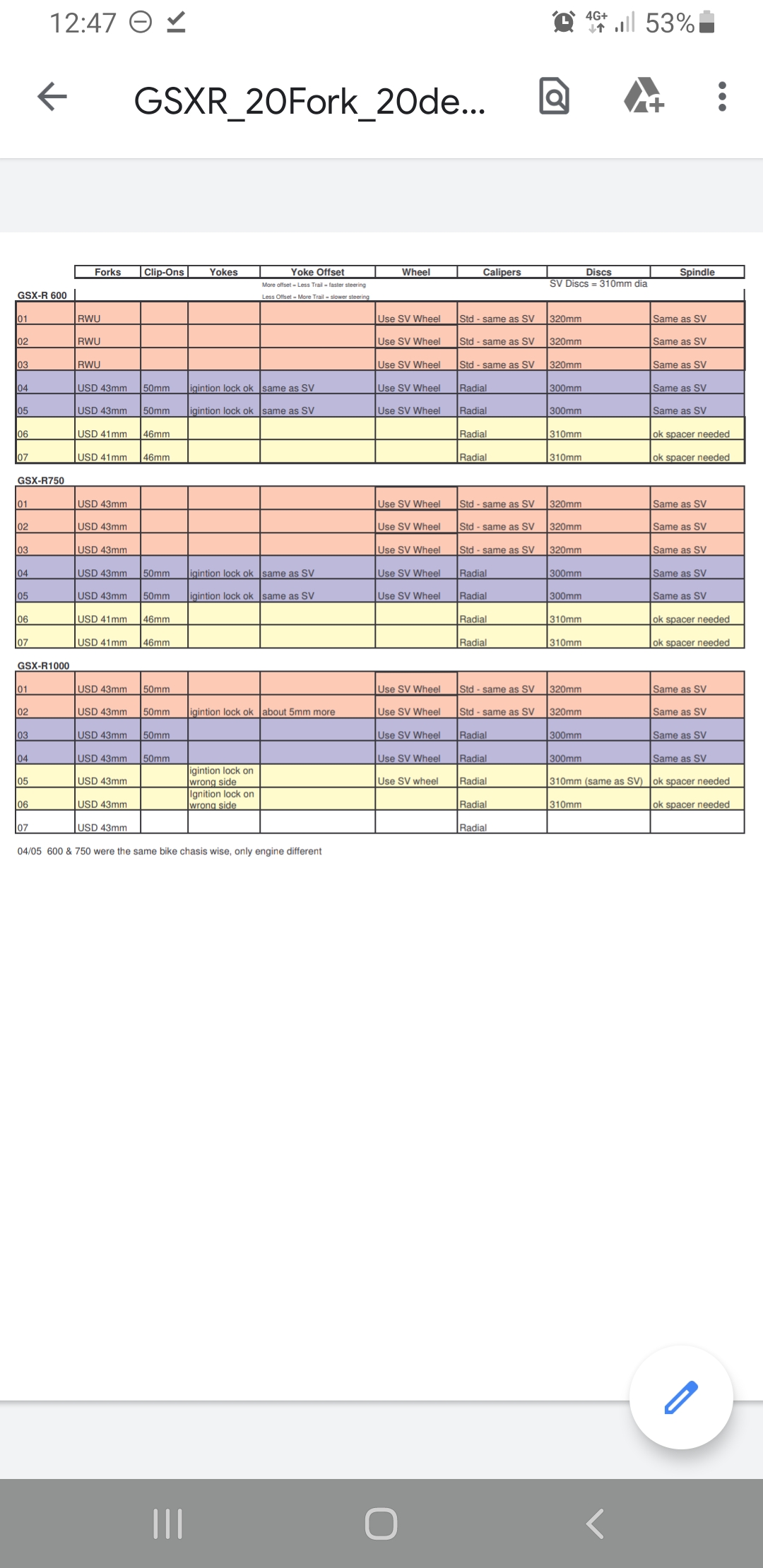

Tak toho jsem se bál, čekal jsem, že aspoň něco bude pasovat z SV protože konplet předek z GSXR bude stát ranec :shock: ale našel jsem tuhle tabulku a podle ní by něco z SV mohlo pasovat, tak teď nevim :confused:
Screenshot_20210804-124728_Drive.jpg [ 433.21 KiB | Zobrazeno 26083 krát ]
