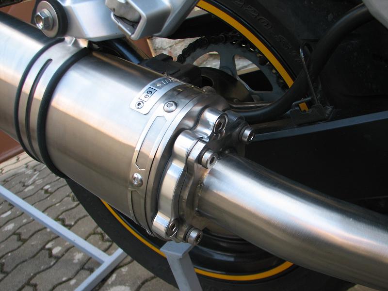

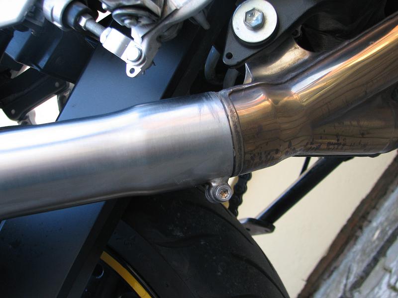

Pánové a dámy, dneska je den "I", protože se mi podařilo po dlouhé a strastiplné cestě dostat Ixila na moji motku. Nebylo to vůbec jednoduchý, ale abych začal od začátku. Před několika měsíci jsem nemohl odolat nabídce výfuku původně určenýho na litra. Jak všichni víme, nebo nevíme, příruba jaksi na 650 není, a proto jsem ju musel nechat vyrobit, ale hlavně ji napřed oměřit. S pomocí Kawy (poskytl krasnýho litránka) a Jimbova "všeuměleckýho" taty (co ten borec umí, je fakt asi z jiné planety a je dobře, že někdo takové na světě je a ještě k tomu Jimbův tata ;) ) se nakonec příruba podařila. Problémem však zůstat mezisvod, které se musel navařit TIGem na přírubu, a to fakt nikdo moc neumí a když umí, tak za to chce ranec. Hledal jsem tedy výrobce, který by mi to za nějáký ten peníz vytvořil. Kolo osudu (možná i e-mailů) padlo na firmu Creptus a myslím, že to nemohlo dopadnout líp. Posuďte sami. :cool:
P.S: Chci moc poděkovat Kawovi, Jimbovi a jeho tatovi za pomoc a supr rady. Díky moc! :thumbsup:

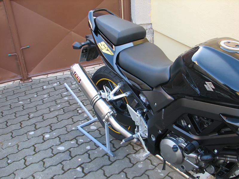

Přidávám další foto...

Vyzera to velmi dobre. Dobre odvedena praca.
 Předmět příspěvku: Re: Příruba na IXIL
Nový příspěvekNapsal: ned 01. bře 2009 20:30:55
paráda, vypadá to dobře :good: Jsem nečekal, že to bude takový pěkný :) Hold zlatý český ručičky se poznaj ;)
Nový příspěvekNapsal: ned 01. bře 2009 20:33:29
Jo souhlasim,vypada to pekne ciste,jak od profiku :thumbsup:
Nový příspěvekNapsal: ned 01. bře 2009 20:36:49
Jo jo, je to paráda, hoši a jak to krásně bééékááá :clapping:
A připadá mně, tím doprovodným akustickým signálem, co se ozval když sem za to zatáhl, že to letí eště líp :thumbsup:
Super práce ;)
