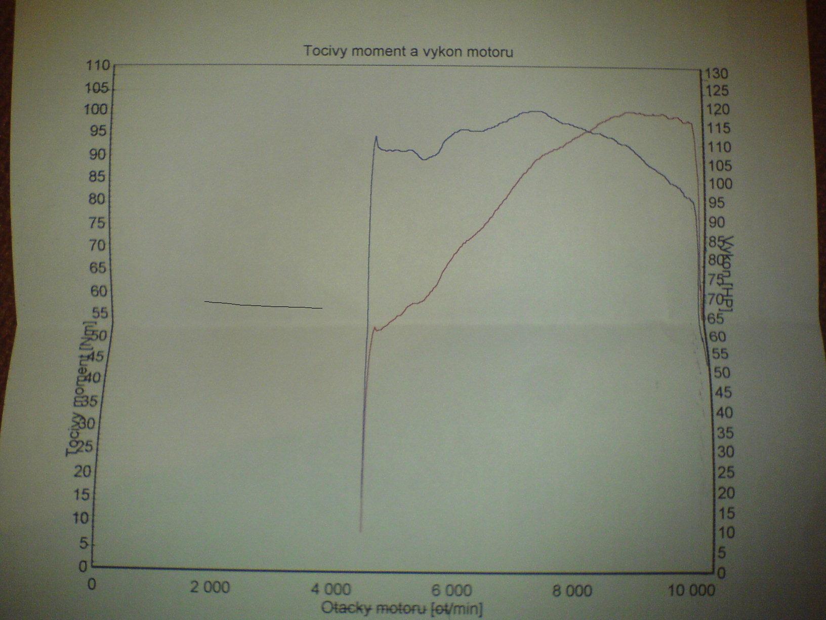

zatim jen graf
graf.JPG [ 199.65 KiB | Zobrazeno 10939 krát ]
Autor:  popi [ stř 27. úno 2008 21:52:17 ]
Předmět příspěvku:  Re: RP tuning
no mě se to teda vůbec nelíbí.. propady tam jsou velký a graf je nějak nesmyslně vykreslenej až od 5000ot.
Nehledě na to že ani výkon ani moment nedasahují na výrobcem udávané hodnoty...
tak nevím jestli RP byla dobrá volba... chtělo by to i graf v seriovem stavu..

u motorky používaný v běžným provozu kupovat tyhle laufy je nesmysl, to že sou dělaný přímo na sv je bullshit a je směšný jak lidi naletěj na jakoukoliv kravinu co jim kdo vyžblebtne. za podobný peníze si moh mít vejfuk s homologací :| tuhle cestu už sem jednou absolvoval, vim vo čem mluvim, jinak rp sem jezdil na okruhovce, zpracování opravdu neni špatný :thumbsup: jináč původní křivka s origo laufem bude hodně podobná, žádnej nárůst výkonu ani krouťáku, jenom drobný vyhlazení křivky....

No taky ti teda nechci kazit radost, ale ten krouťák má dost děsný propady a to klesání od 7.500 ot. je podle mě kurevsky brzo a dost strmé.

ta křivka bude v pořádku, jediný co je škoda, že to nevyhladilo tu díru v 5000ot. ta stříkačka se už musí regulovat jenom power commanderem, neni to jako karburátory, kde si dal votevřený laufy a hned tam bylo pět oslů nahoru. jediný čemu to pomůže, že to bude dělat rámus a tak si každej hned začne vsugerovávat jak mu to najednou jede... jinak dávat erpéčka na bajk se kterým potencionálně pojedeš za hranice znamená to převekslovávat a to je pakárna... hlavně nezapomeň je po 10000km odnýst zpátky pokornýmu na převatování!!! :-)

Zase bych to nevidel tak cerne. Je fakt, ze ten graf neni nic moc, ale jde o to, jestli to clovek v praxi za bezneho provozu vubec pozna. Myslim si ze vetsina si dava na motorku ladak ne z duvodu zvyseni vykonu, ale z estetickeho hlediska a lepsiho zvuku, protoze originalni koncovky nejsou vzdy povedene. Nemluvim tady o zavodnich motorkach, ale o nasich "beznych" motorkach. Co se tyka homologace, tak polovina ladaku co se bezne pouziva ji nema a prevatovani se nevyhnou take.

Mam jet jeste nekam jinam to zkusit,kdyz to merili tak jim to vubec neslo nic zmerit a pak najednou vybehl tenhle graf.Tak uvidime v nejblizsi dobe a pak jsem to hodim.V normalnim provozu to clovek nepozna,jezdi to furt stejne jako s origosema.Jenom to lip vypada a ma to krasnej zvuk.Zase kupovat ridici jednotky novou,ktera se da programovat,je pro me uplne zbytecny.Co me ukazovali grafy jinych SV tak jsem byl natom nejlip s krivkou,teda kdyz zustava org.ridici jednotka jen se meni vyfuky.Tak se necham prekvapit na druhym mereni.Jinak k tem vyfukum budu mit tlumici vlozku,tak do zahranici muzu v pohode potom.

myslim že tomu furt moc nerozumíš, ta křivka je víceméně totožná ať tam dáš jakej lauf chceš, protože stříkačka si sama upraví množství paliva a vzduchu na nastavený hodnoty. abys změnil výkon, musel bys ty přednastavený hodnoty změnit (k tomu slouží ten power commander - programovatelná řídící jednotka) a co se týče tlumící vložky, je to sice pěkný, ale ten vejfuk nemá homologaci pro běžnej silniční provoz, takže až pojedeš do rakous, tak bengo začne hledat na laufu éčko v kroužku a číslo homologace a když ho nenajde, odstaví ti bajk a na tvoje náklady nechá odtáhnout certifikovanou odtahovou službou za hranice. i to se může stát (byl sem u toho když s kámošem takhle vypekli 40km za čárou) páč třeba speciálně rakušáci sou v tomhle megazmrdi.... :roll:

rozumim tomu jak to funguje,jsem vyucenej autoeletrikar:) S tim laufem mas asi pravdu.Uz jsem od par lidi slysel.Kdyz se mo padari sehnat,hodim sem ty grafy jinejch SV 1000 s ruznyma vyfukama a je tam vydet rozdil i kdyz je orig.ridici jednotka.Neni vyfuk jako vyfuk.S power commander se da hodne zlepsit,ale zas stoji myslim kolem 11000kc??Ale asi bych ten rozdil nepoznal moc na silnici.

zkusim najít svuj graf kde jsou dohromady křivky origo laufů a racingový yoshimury trs a rozdíl tam mimo vyhlazení křivky dole někde okolo 6000 neni ani o kobylu víc ani o kobylu míň, totéž s ňůtnmetrama (byl to rok 2003 a naměřilo se tam rovnejch 105 kobyl na dynojetu)

dva mesice kdyz jsem mel zlomeny kotnik,tak jsem hledal dva mesice informace kvuli ladaku,zatim me vsichni rekli,ve vsech servisech a ruznych firmach kde ladi motorky,ze to s jenom vyfukama bude skoro stejny(krome par znacek,ktery nemam kupovat,kde maji jen univ.vyfuky na vsechni,prej je to o drzku),jak jsi psal ty,krivka bude skoro stejna jako s orig,ale pokud koupis lepsi ladaky(pro me za hodne penez) a k tomu prog, jednotku,dosahnes krasnych grafu,ale pozna je asi jen profik.Ja ne:(

prosimtě, tak ještě jednou a po lopatě... to že ti někdo nablekotá, že dělá laufy přímo na danej typ motorky je sice pravda, ale mluví tak maximálně o přírubách a nikoliv o tom, že dimenzování koncovky je uspůsobený pro vyšší výkon motoru (bavme se teď o čtyřtaktech). kdybys pořádně čet co už sem napsal, tak bys pochopil, že origo lauf s přepážkama má téměř stejnej graf jako otevřenej lauf bez přepážek, z čehož vyplývá, že stříkačka si sama upraví hodnoty ať tam je překážka nebo ne. z toho je jasný, že jestli je otevřená koncovka (holá děrovaná trubka obalená vatou) dimenzovaná v jednom průměru nebo vo trochu většim průměru nebo vo něco menšim průměru, je to jedno, furt to zustane holá roura kerá bude mít vždycky menší odpor než origo koncovka s přepážkama. takže se tady bavíme v rozdílech dejme tomu desetin procent při různejch typech koncovek (pokud je motor stříkačka). mimo jiné by mě moc zajímalo kde ti takovýhle hovadiny dva měsíce radili... :confused:

taky mám RPčko (ovál stovku) na 650 a k tomu graf s křivkou před a po.. je tam nárůst 6koní a 4Nm, ale šikovný mechanik vykouzlí cokoliv, takže tomu moc nevěřím (jako kámošovi u 954 s laďákem a comandrem 229 koní, sem na to hleděl a myslel, že padnu smíchy :D ) .. o ten výkon mi nejde, já to stejně nepoznám, podstatný rozdíl pro mě je lepší zvuk, lepší vzhled, menší váha a rozměry.. howgh :cool:
