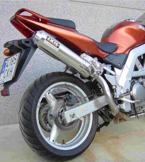

Jinak ten vejfuk by vypadal asi takle, myslim, že by v tom zas takovej problém nebyl......

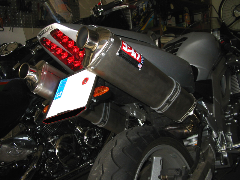

Já má výfuky pod sedlo řešený takhle. Nechtěl jsem mít "zábradlý" kolem kyvky, takže trochu laborace se svodama, nicméně zvládlo se to. Je to protažený kolem zadního tlumiče, kupodivu se to vešlo. Zároveň co nejdál od něj, aby se zbytečně neohříval. Zatím nepozoruju že by to na něj mělo negativní vliv, ale nejsem racer takže je možný že na hraně už by to znát bylo.
Kdyby byl zájem tak to vyfotím i z druhé strany, kde je nejlíp vidět vedení svodů.

Tak jsem ještě zjišťoval co a jak a v manuálu k tý koncovce na obrázku píšou, že se to dodává s montážní sadou k originálnímu vejfuku. Takže předpokládam, že nic řezat potřeba nebude, jen se odmontuje v tý spodní střední části a namontuje jinam.
