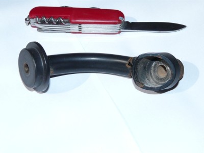

Mám koupený a nastříkaný celokapoty na SVS 650, r.2004. Bohužel jsem k nim dostal (až teď v pátek) jen 1 držák a to ještě poškozený. Potřebuju (samozřejmě) oba. Koupit se to nedá, takže vyrobit...? Navíc bych to chtěl jako dárek k narozkám 28.září (letos).
Napadá Vás něco? Díky za jakýkoliv návrh...zvlášťě oblíbený FILMOVÝ HRDINA Willlliam Wallace by se mohl ozvat :-)
DÍKY VŠEM ZA NÁVRHY!!!

vidim drzaky 2, jeden cernej druhej cervenej, kde je problem?

Cau napis tel. A mrknem na to;-)Will
