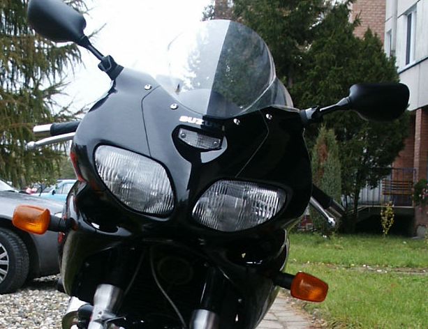

tak jestli je to houpacka stejny jak to moje tak ver, ze obe zaroven nesviti a cele to sviti na pikacu.
svetla.jpg [ 57.71 KiB | Zobrazeno 7296 krát ]

Jak si to mam vysvetlit, dve zarovky daj preci vic svetla nez jedna. Jo vypada to tak, ze to je stejny.

Je to tak, majk má 99, ta tu čočku nemá, 00-02 už jo, ale stejnak sme se s majkem shodli že svítí obě varianty nahovno...
Pokud by byly obě paraboly stejný, tak by to stálo za pokus to zapojit, aby svítíly obě, ale teď otázka jestli by to generátor utáhl a nevybíjelo to baterku, páč by to bylo 55 W navíc a to je celkem dost...

Já mám za to, že u starého modelu jsou dvě žárovky H1 - jednovláknové, proto svítí na potkávačky jedno světlo, a na dálkové druhé. U nového modelu už jsou to H4 - dvouvláknové, tak můžou svítit obě světla zároveň.
